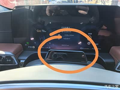

新购飞行家,各方面都非常满意,但发现方向盘轻微左偏,请车友解惑!
发现直线行驶时方向盘不正,有轻微左偏,大概2-3°,不是车辆跑偏,不影响开车,大家又遇到这问题吗?怎么解决。
各位车友,今天跑车特意感觉了一下,如果松手方向盘会自动回位,车辆不跑偏,棒的很,但回位后方向盘有轻微左偏。
该问题已在4s店解决,很容易,前支臂球头调整了两扣。后来我看了自己其他车,其实也有类似问题,只是没有关注过。
目前1700多公里,非常紧致,自适应巡航好用,希望我的大白鲨能一直优秀。
