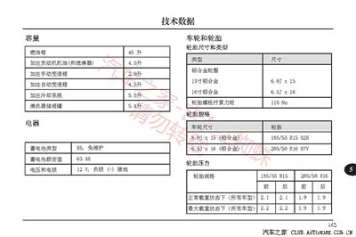

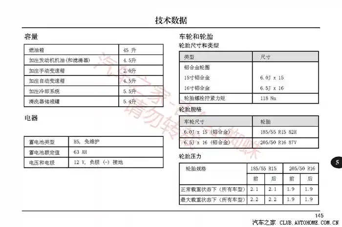

看了下说明书 发现图上标的205的胎气压只要1.9 这会不会偏低了 一般都要2.2左右的吧

第一次见这么低的胎压值,其他车辆常规应该是2.2-2.5bar之间比较舒适,不过翻了车友以前的老帖感觉受益匪浅。
根据这位车友的使用感受,手册的胎压值还是比较合理的,可能与车身比较轻有关系,09款整备质量在1.1吨左右。15款和16款没有查到。现在原贴楼主的分享贴过来,先睹为快。也可以点击链接翻阅原贴。传送门在这里,希望有帮助https://club.m.autohome.com.cn/bbs/thread/11c8ab36f6d3cc9d/43405443-1.html

                       汽车胎压是影响轮胎寿命的重要因素,不要过高或者过低,要按照车辆标示的胎压进行充气,需要注意的是,轮胎气压会随温度的变化而改变,受热胀冷缩的影响,冬天轮胎气压也会降低,若不适当地增加胎压,不仅会增加汽车的油耗,还会加速汽车轮胎的磨损,通常情况下车子的胎压标准是冷车状态下 2.3-2.5 都属于正常范围,最高不要超过 3.0;最低不要低于 2.1。

轮胎的胎压一般都是在 2.5-2.6 之间,不宜过高、也不宜过低,冬天适当加点、夏天适当 减点就行了。

 一般情况下就是加到2.2-2.5就可以了,夏天可以保持在低线,冬天建议保持在上线即可。

胎压最低不低于半载推荐值,最高不超过满载推荐值,在此范围内可以根据自己日常载重、路况条件、以及对舒适性、油耗等的要求做适合自己的调整。打多少您可以参考以下标准:
1、胎压应该打多少以车厂推荐值为准。车厂气压推荐值通常可以在以下地方找到:车辆用户手册,驾驶室车门(B柱附近)旁边的标签,车辆驾驶座旁的抽屉,油箱盖小门。
2、车厂胎压推荐值指的是冷却胎压。定义如下: 停车后至少三小时后或轮胎行驶不超过2公里。如果只能在热胎时测量胎压,请将所测得的胎压数值减去大约0.3巴(=4psi)就是轮胎冷却充气压力。

很详细 学习了 没想到老三的胎压只要1.9

手册上确实是这么写的。实际使用中我从来也没遵守过

后面加油的盖子上有

2.3

2.5
