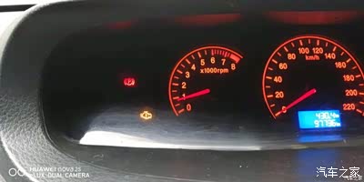

东风景逸1.5XL仪表盘故障灯亮了,加油无效果,最多只能跑70马。

我的是2011款的1.5XL,仪表盘的这个故障灯灯亮了发动机有时感觉无力,最多跑70马力,油门踩到底也再上不去了,熄火重新大着又就没事了。请问车友们是什么问题?怎么解决的?

如果车辆在正常的行驶过程当中,发动机故障灯亮了,建议首先安全停车,熄火断电,稍等一会儿,重新启动看看,重新启动后,如果发动机的故障灯熄灭,很有可能就是燃油的品质问题,尽量选择在正规的加油站加注燃油,如果发动机的故障灯依旧亮起的,要看仪表盘上的机油报警灯和水温报警灯是否亮的,如果机油报警灯和水温报警灯同时亮起,不要动车了,直接打电话叫救援,如果仪表盘上只有单独的发动机故障灯亮起,那么车辆还是可以继续行驶的,尽快开车到就近的4s店或者是汽修厂读取故障代码、判断故障点

那个不是手刹灯呀!!!十几年的老司机了怎么能不松手刹呢

这个我几天前刚刚弄好,用了几天一切正常,是发动机线束接触不良,把空滤盒拆下来,下面有2颗螺丝,喷点除锈剂拧开(不然会拧断螺栓),然后用砂纸打磨除锈,再装上去一切正常!

貌似p0221,据说是发动机线束接触不良

应该是节气门插头的事,信我的花不了几十块钱。

应该是线束插口处有接触不良的地方!,节气门处!行车电脑处!有时候卸下再插上就会好的!

点火线圈检查一下,是不是完成缺缸

检查一个故障码,如果缺缸,就换火花塞和点火线圈,但是注意冷车再换,不然,呵呵

电子节气门的问题
