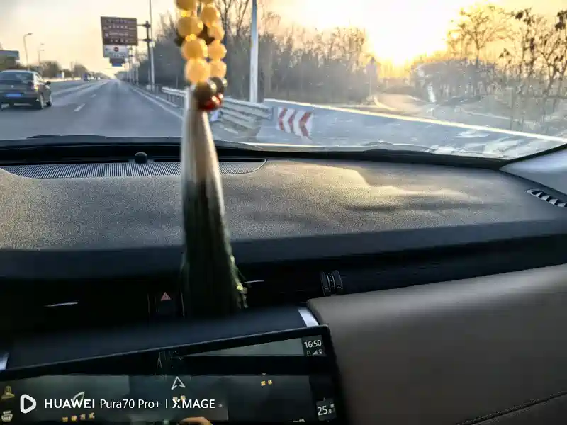

问 汽车台面隆起正常吗?这算啥情况? 删除 推荐精华 置顶 取消置顶 关闭回复 打开回复 推荐编辑 楼主禁言 移动帖子 重置头像 操作记录 车内看夕阳很美 0浏览 · 2025-01-04 22:49· 发布于宁夏 话说这个台面隆起正常吗? 举报 打开汽车之家 阅读体验更好 相关问题 更多 问有没有无损安装方法 0回答 问车机频繁连接手机 0回答 问发运的灯光改善方案 0回答 问有没有想换车的姐妹? 0回答 问这是路虎什么车型? 0回答 问发现运动跳电气故障灯 0回答 全部回复 只看楼主 壹路順风 关禁闭 已屏蔽 这种情况是不正常的。也就相当于是开胶。如果要完美的解决,就要把仪表台拆下来,重新蒙皮。原因是长时间的在太阳底下暴晒,导致里面的胶脱胶。所以仪表台表面才会隆起。 2025-01-04 22:52 来自广东 回复 沙发 屏蔽此人 举报 删除 取消删除 禁言 重置头像 共有条对话 > 小伟杰 关禁闭 已屏蔽 雷克萨斯IS 看照片的话,你这个是属于不正常的,突出来的这个是安装的气囊,正常的话你肉眼是看不出来这里有凸起的现象。观察一下是不是工作台这个题出现老化导致的这种现象,如果说需要处理的话,需要把整个工作台拆卸下来处理,大概价格在6~800块钱左右。 2025-01-04 22:53 来自贵州 回复 板凳 屏蔽此人 举报 删除 取消删除 禁言 重置头像 共有条对话 > Simline4912 关禁闭 已屏蔽 我的也这样,这是气囊处的弱化槽 2025-01-05 08:18 来自上海 回复 地板 屏蔽此人 举报 删除 取消删除 禁言 重置头像 共有条对话 > 常州车友2031314 关禁闭 已屏蔽 我的车也有轻微凸起,这个要找4s理赔吗 2025-01-06 15:26 来自江苏 回复 屏蔽此人 举报 删除 取消删除 禁言 重置头像 共有条对话 > 还想在主楼增加内容?点击续写主楼内容 登录 参与更多互动 发表回复 打开App,查看更多评论 首 页 上一页 下一页 末 页 跳 转 取 消 还想在主楼增加内容?点击续写主楼内容 登录 参与更多互动 系统故障 发表回复 图片最多上传9张 微信好友 微信朋友圈 新浪微博 QQ好友 QQ空间 取消 相关推荐 加载中
