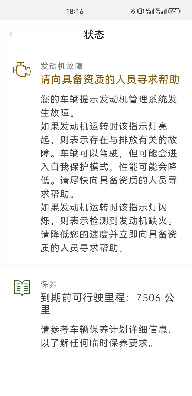

问 路虎发动机故障灯亮,是排放问题?车友们遇到过这情况吗? 删除 推荐精华 置顶 取消置顶 关闭回复 打开回复 推荐编辑 楼主禁言 移动帖子 重置头像 操作记录 哈尔滨车友2207386 0浏览 · 2024-12-11 18:30· 发布于黑龙江 路虎发动机运转时该故障灯亮起,则表示存在与排放有关的故障。车友们你们有这个故障吗? 举报 打开汽车之家 阅读体验更好 相关问题 更多 问后视镜自动防眩目 0回答 问21款碳罐电磁阀渠道 0回答 问方向机异响问题 0回答 问方向盘异响 0回答 问关于首保的问题 0回答 问这车太TM糟心了 0回答 全部回复 只看楼主 小伟杰 关禁闭 已屏蔽 雷克萨斯IS 这次出现这个故障灯的话是比较频繁的,首先出现这个故障提示之后,你得看一下进气系统有没有出现漏气的情况。如果说没有漏气,需要检查更换碳罐电磁阀以及清洗一下油路喷油嘴的问题。 2024-12-11 18:33 来自贵州 回复 沙发 屏蔽此人 举报 删除 取消删除 禁言 重置头像 共有条对话 > cardoctor 关禁闭 已屏蔽 根据你的问题、发动机故障灯亮说明电子系统出现问题了、需要电脑诊断判断哪里传感器出现问题、然后根据故障解决问题 2024-12-11 18:33 来自浙江 回复 板凳 屏蔽此人 举报 删除 取消删除 禁言 重置头像 共有条对话 > lao_jiangw 关禁闭 已屏蔽 发现运动 这不好说,你可以先试试换一家中石化或中石油加一下油试试,如果还不行,回售后那里检测。 2024-12-11 22:24 来自湖南 回复 地板 屏蔽此人 举报 删除 取消删除 禁言 重置头像 共有条对话 > Rs29 关禁闭 已屏蔽 app提示,车机没提示就不用管它。以车机提示为主 2024-12-11 23:15 来自广西 回复 屏蔽此人 举报 删除 取消删除 禁言 重置头像 共有条对话 > 消息阿姆 关禁闭 已屏蔽 应该是混合气过浓造成的,跑一会,车热后,熄火十分钟,再着车应该就好了。我新车时遇到过,到现在四年多了,再没出现过。 2024-12-12 08:45 来自河北 回复 屏蔽此人 举报 删除 取消删除 禁言 重置头像 共有条对话 > 合肥车友Pengswen 关禁闭 已屏蔽 风云 诊断故障,代码优先…用解码器查看准确的故障代码及其故障内容,再依据分析诊断…可以把解码器读取的故障代码及其故障内容,拍个照片发给我帮你看看… 2024-12-12 22:37 来自安徽 回复 屏蔽此人 举报 删除 取消删除 禁言 重置头像 共有条对话 > qianwansui 关禁闭 已屏蔽 今天我的发运新车(才8个多月)也出现同样的问题了,正在与4S店沟通中,不知楼主最后怎么解决的呢? 2024-12-25 11:06 来自山东 回复 屏蔽此人 举报 删除 取消删除 禁言 重置头像 共有条对话 > xcdz2017 关禁闭 已屏蔽 去店里看下就知道了,自己猜啥啊 2025-02-11 18:14 来自广东 回复 屏蔽此人 举报 删除 取消删除 禁言 重置头像 共有条对话 > 俊深之道 关禁闭 已屏蔽 刚提完车也碰到了,第二天跑了一会就完全好了 2025-02-12 18:00 来自广东 回复 屏蔽此人 举报 删除 取消删除 禁言 重置头像 共有条对话 > 之家车友7647625 关禁闭 已屏蔽 我的也报了 2025-02-17 08:49 来自安徽 回复 屏蔽此人 举报 删除 取消删除 禁言 重置头像 共有条对话 > 之家车友7647625 关禁闭 已屏蔽 这是什么问题严重吗? 2025-02-17 08:50 来自安徽 回复 屏蔽此人 举报 删除 取消删除 禁言 重置头像 共有条对话 > 还想在主楼增加内容?点击续写主楼内容 登录 参与更多互动 发表回复 打开App,查看更多评论 首 页 上一页 下一页 末 页 跳 转 取 消 还想在主楼增加内容?点击续写主楼内容 登录 参与更多互动 系统故障 发表回复 图片最多上传9张 微信好友 微信朋友圈 新浪微博 QQ好友 QQ空间 取消 相关推荐 加载中
