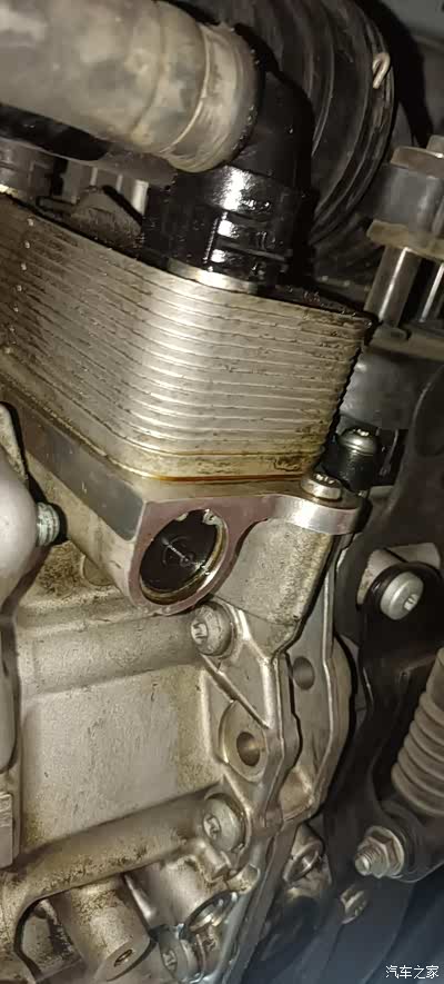

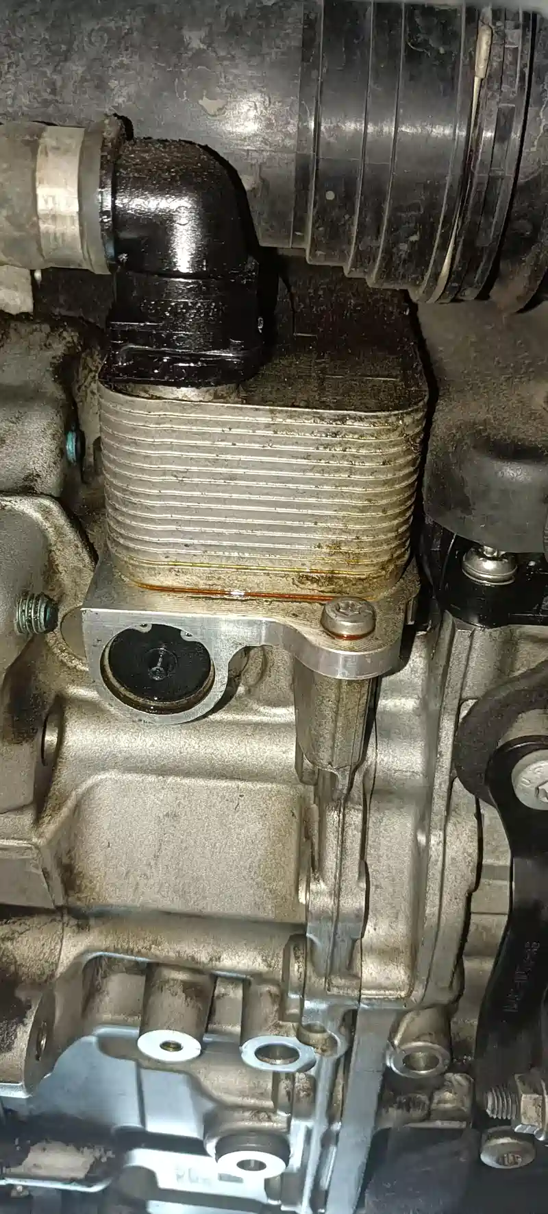

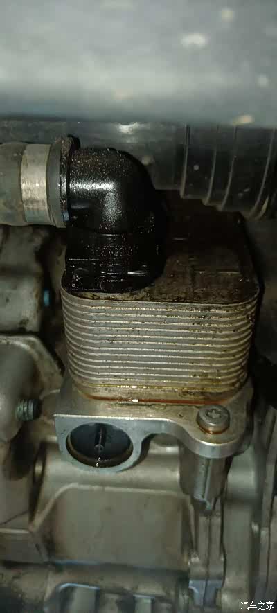

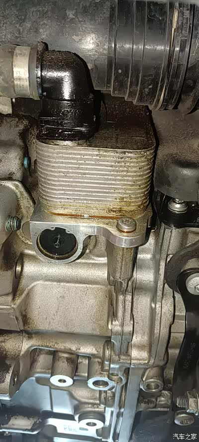

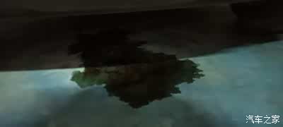

各位论坛中DX好,我车2018款发神半年前重力更换变速箱油和分动箱油后陆续出现油液渗漏现象,直到11.2号用车(连续停车5天未开)发现发动机底部漏了一滩未知油液,以为是变速箱漏油了,赶紧再买了4L福斯6008变速箱油昨天去换了,之前加进去4L,昨天放出来也是4L(细微差别也看不出来),换时查看了底盘,前分动箱油口没有油迹,只有波箱底壳和旁边这个不知道是什么的散热器有大量油迹,请DX们帮我诊断一下,看到底哪里出问题了,该怎么维修解决?谢谢

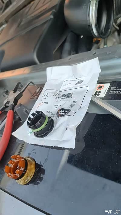

7569158 关禁闭 已屏蔽
这是正时观察口那个堵盖漏的油,我的就是一模一样的位置
2024-11-11 14:21 来自河南 回复

guandq80 关禁闭 已屏蔽
我的18款,快9万公里,也是观察口塞子渗漏,小问题。有经验的师傅一下就找到问题了。其它没毛病,是辆好车。
