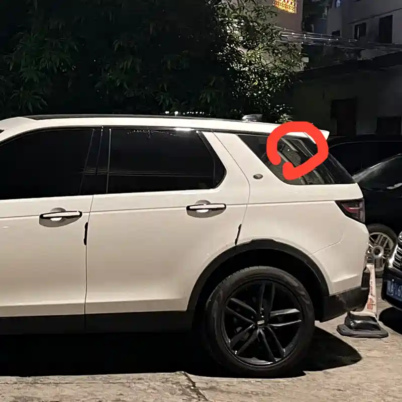

问 求方法,路虎发现神行D柱外饰板翘边
MXCZ66
0浏览 · 2023-08-28 04:32· 发布于广东
有同情况的车友知道怎么解决吗,大概是圈起来的位置,两边都有

l丶丶丶l 关禁闭 已屏蔽
我是16款,索赔过,但是过两年,还是会翘边,除了美观,没什么影响

世嘉
拆下把那个角扳一下,然后用3M双面胶粘。

发现运动
我用的502,半年了没啥问题

发现神行
我的也开始翘了,准备粘一下
