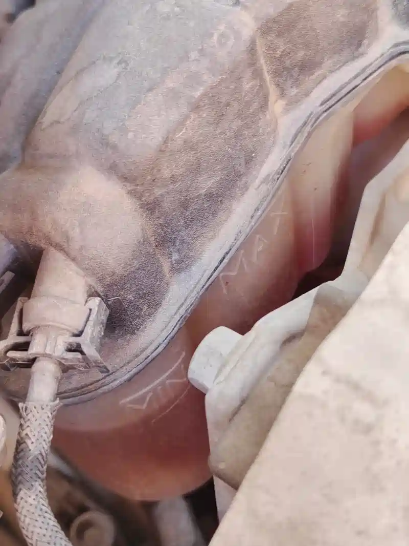

请教老司机,前几天去4S店正常保养,坐等的时候师傅过来说水箱有点渗漏,换一个要五千多,先凑合开,实在不行再换新的,店里防冻液没有了,让我回来自己加瓶矿泉水,我回来加了大半瓶,果然看到右前轮水箱下面位置开始滴水了,网上看了一下说问题不严重的话可以加瓶水箱保护堵漏剂。想请教给为老司机遇到过这种情况吗?(回到家附近的修理厂把车升起来指给我看了,说是有个塑料和铝接触的地方有一点渗漏,回来的这三四天,每天都能看到右前轮内侧有一小滩滴水)

我开车前有个习惯,首先看车底,然后看一下前后车牌,去保养之前汽车倒是报警了防冻液过低,但是不记得水箱下面有滴水情况,回来这三四天,每天都看到滴水。谢谢。

水箱还是水壶?水箱就差不多这价格,水壶就网上买一个

楼主,下次记得要应急得加纯净水,矿泉水是不行的。滴水的时候,你仔细看看位置,发神的话,开空调的话车头下方有个位置是要滴水的,还挺严重,但是不是冷却液,冷却液那个滴法早就没了,还有就是熄火之后不要立即看冷却液,要等几分钟,等冷却液回流到水壶里面之后,再看看需要加多少。我之前也提示冷却液面低,还是去稻城亚丁的路上,4s店直接说纯净水应急。回去之后彻底检查了一下午还好没漏

水箱漏是通病, 原厂件是3000, 我换了专业副厂,法雷奥的,1000多, 水箱没有什么技术含量,感觉不需要原厂件
