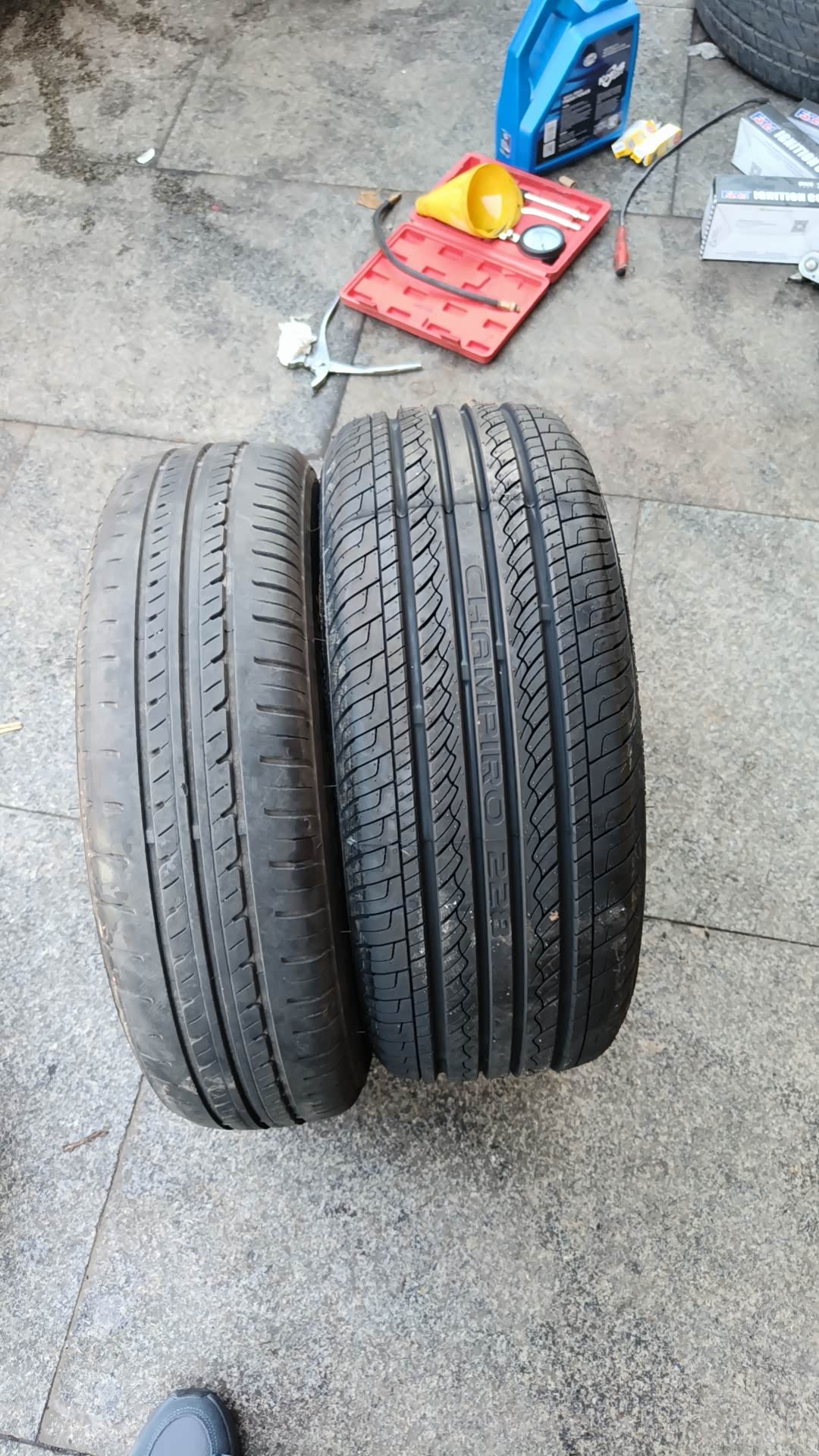

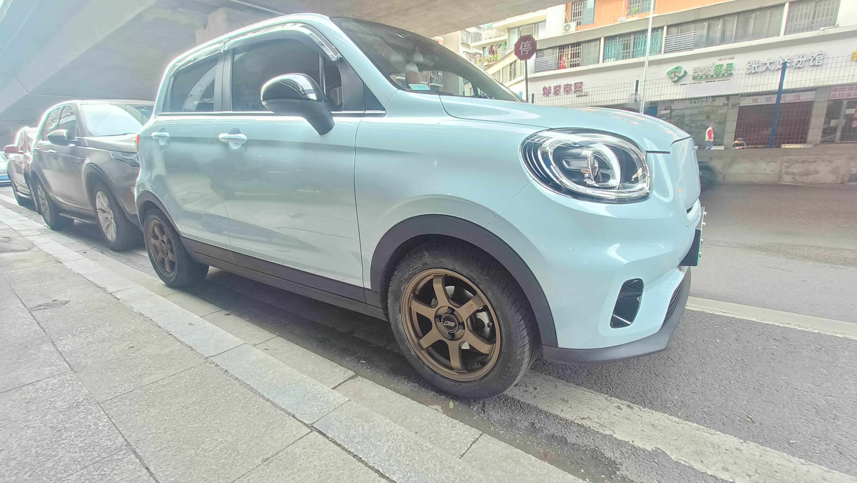

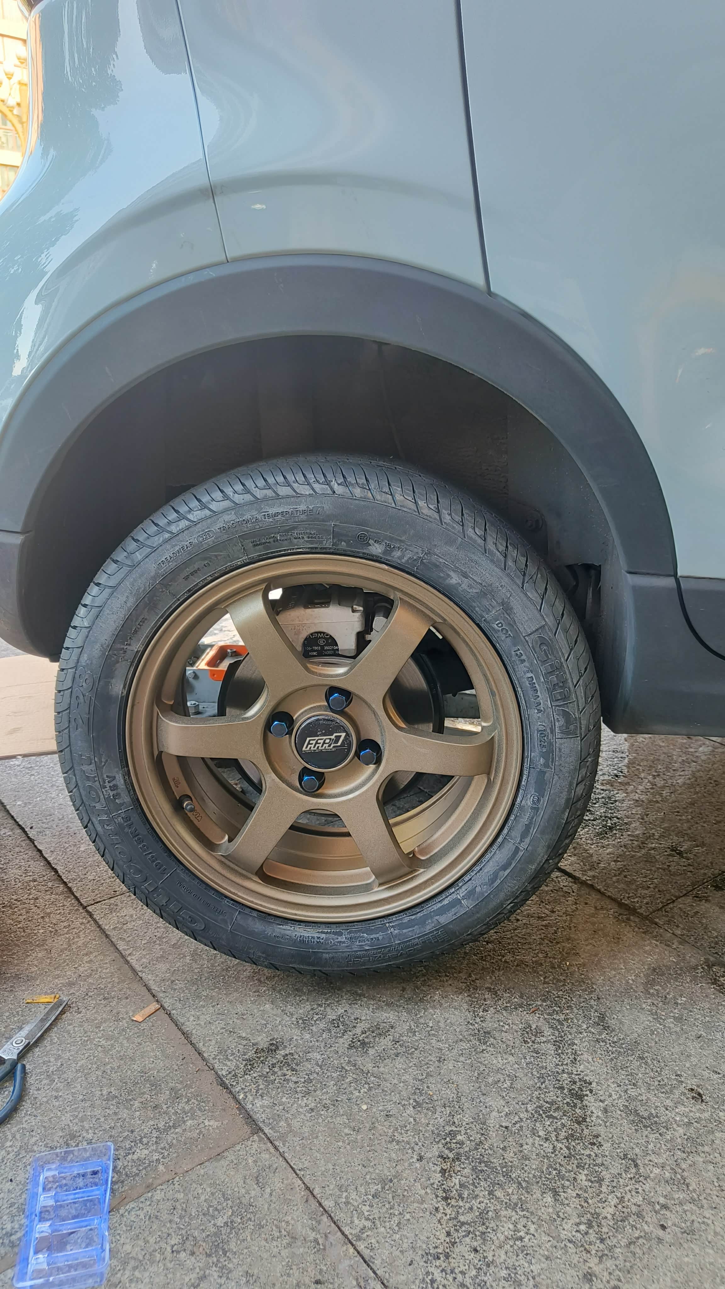

不置换A10了接娃车安心开,就给小零换了一套大脚,195/55R15,换后几点感受。
一是打方向盘感觉比以前轻了,应该是簧下轻量化的缘故吧。
二是行驶感觉肯定比以前更稳了,但是胎噪也更大了。(也可能是我没有换更好的静音胎的缘故)
三是肯定要切割内衬,就是切割后,行驶中遇见特别大的颠簸,前轮有一侧感觉有点蹭轮眉,但是另外一侧没问题。(也有可能是这一侧的弹簧相对更软)不知道其他换了的车友有这个问题么?
四是电耗应该会有所提升,但是对于有家充的情况来说,城市通勤影响不大,高速的话,都是预留100多km就去充电了,也没什么影响。
目前就这几点吧,开一段时间,有什么问题再来补充。

帅的一批
