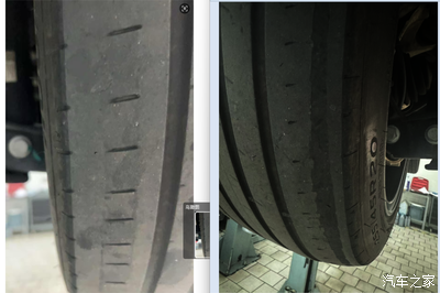

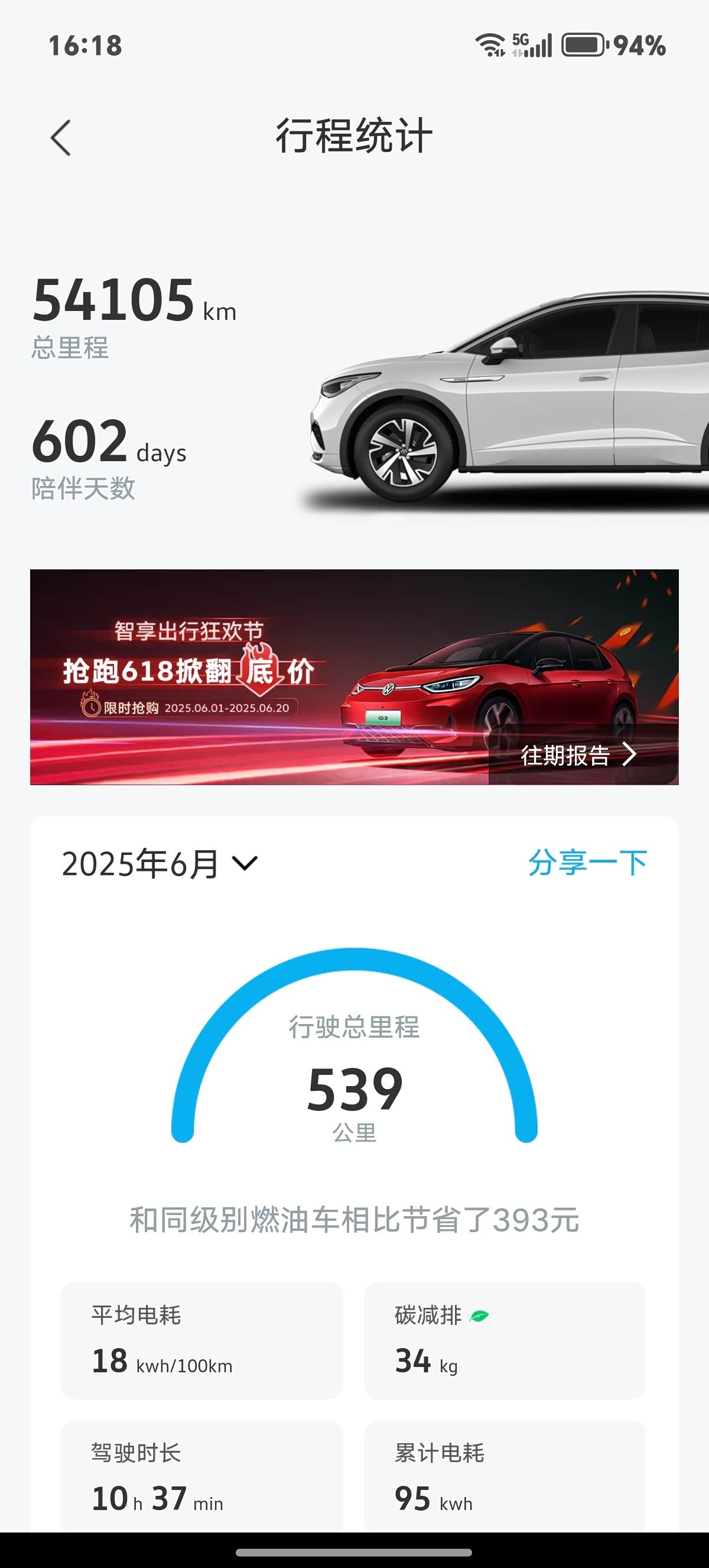

ID4X的轮胎多少公里需要更换,我主要是高速公路行驶,600天行驶54000公里,目测轮胎花纹正常,六万公里需要更换两条后轮吗

是否需要更换,要结合实际检查情况来决定。如果跑的比较少,花纹磨损很少,主要看轮胎老化情况,家用车的轮胎更换日历周期可以达到9年左右。跑的多的话,就看排水花纹的磨损情况,接近磨损标记了就得换。

ID.4 X轮胎6万公里不一定非要换,主要看花纹深度和老化情况。高速多可以重点检查胎面磨损是否均匀,花纹深度低于1.6mm再换。后轮磨损小的话可以继续用,前后调换下位置更划算。

看花纹磨损情况,没有一定的公里数限制。

轮胎好好的,为什么要换?建议去轮胎店检查一下,无明显裂纹,花纹深度达标,无需更换

23个月,8.1万公里,内侧有些吃胎,4S说让我换了,我觉得还能坚持1-2万公里,主要是这个自修复的轮胎太贵,

有没有做过4轮定位,我的39000公里后轮内侧就磨掉了,做了4轮定位果然有问题都外八了,4S店说是通病说要没2万公里做一次,一直都是正常行驶的,

我觉得主要看看胎纹,如果可以就不用换,这个太贵了
