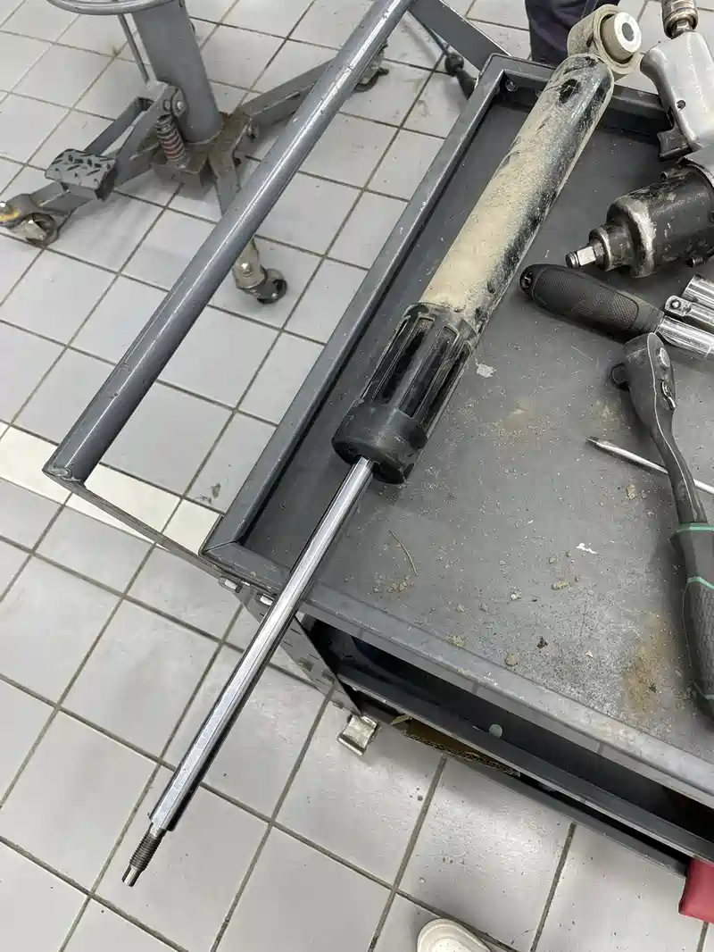

25款汉EV跑了6万多公里,过减速带货坑洼颠簸路面,听到后面传来咕隆咕隆响,只有低速的过减速带才能听到,去店里检查就说换左后减震器,结果换了还是响,原车减震器并没有坏且没漏油,又去店里检查,查了一下午底盘件都查不出来问题所在,有没有车友们遇到此类异响的

我觉得像是后悬挂的稳定杆衬套安装时没卡到位,去4s店稍微调下就行。新车零件一般没大问题,应该是装配时的小疏漏,让他们再重点查下悬挂的衬套和螺栓

少年与梦4477兄,除了减震器,还可能是后桥的衬套、摆臂胶套老化,或者稳定杆连杆松动。可以重点检查后桥相关的橡胶部件,看看有没有开裂、松旷。也能试试在可能异响的部位喷点橡胶保护剂,再低速过减速带,看声音有没有变化。希望这些对兄弟有帮助。
