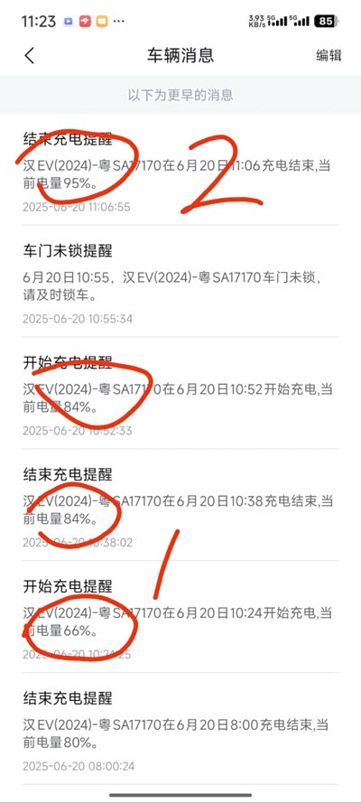

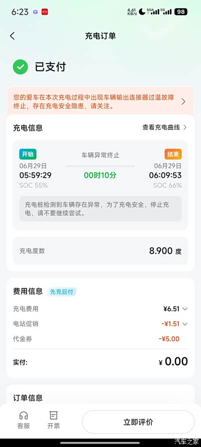

2024荣耀605款黑汉,差一个月购买满一年。最近充电时发现,充电过程中会莫名其妙地中断,开始是家桩,充了一整晚都没满,感觉奇怪但没太在意,后来去特来电的桩充电,就发现充着充着还没充满就自动结束了,下了个特来电app显示连接器过温故障。因为每次都没购买特来电的电池卫士服务,担心是平台故意为之,逼迫你去购买服务;而我的家桩是装在乡下,怕是乡下供电不稳或半夜停电(最近白天就停过电)的缘故。准备过段时间抽空去4S店检查下。车子买了还不足一年,可千万不要是车辆硬件的问题,要是那样国货就太让人失望了。有遇到过同样问题的吗?

充电断电的问题,是对车子的一种保护,现在有很多充电桩的安装并不是很严谨,它的这个接地线很重要的,如果车子检测不要接地,会出现短暂性的断电。

充电过程中突然断电,很可能是充电桩的瞬时电流过大,车辆为了保护汽车电路不被过大电流损坏,所以会自动断电。楼主如果用家充充电的话,没有自动断电,那就说明车辆应该没有什么bug。

你去检查一下原因把,到那时APP提示的温度过高一般都会是提示的问题,但你家充外面冲都提示温度过高,你就去检查检查车的问题把

家用充电桩子~做充电时,不要用一个铁皮箱子~把桩子封闭起来!!!
避免影响到桩子的自由对流散热!
其次是模式配置的40A空气开关,也不要用塑料壳子完全封闭在内,塑料盖子关闭起来……做充电…
各种压线端子,要严格合规地接好,不要接触不良~导致局部发热损耗……
其他的原因,也有可能是电网电压波动比较大,触发了保护
