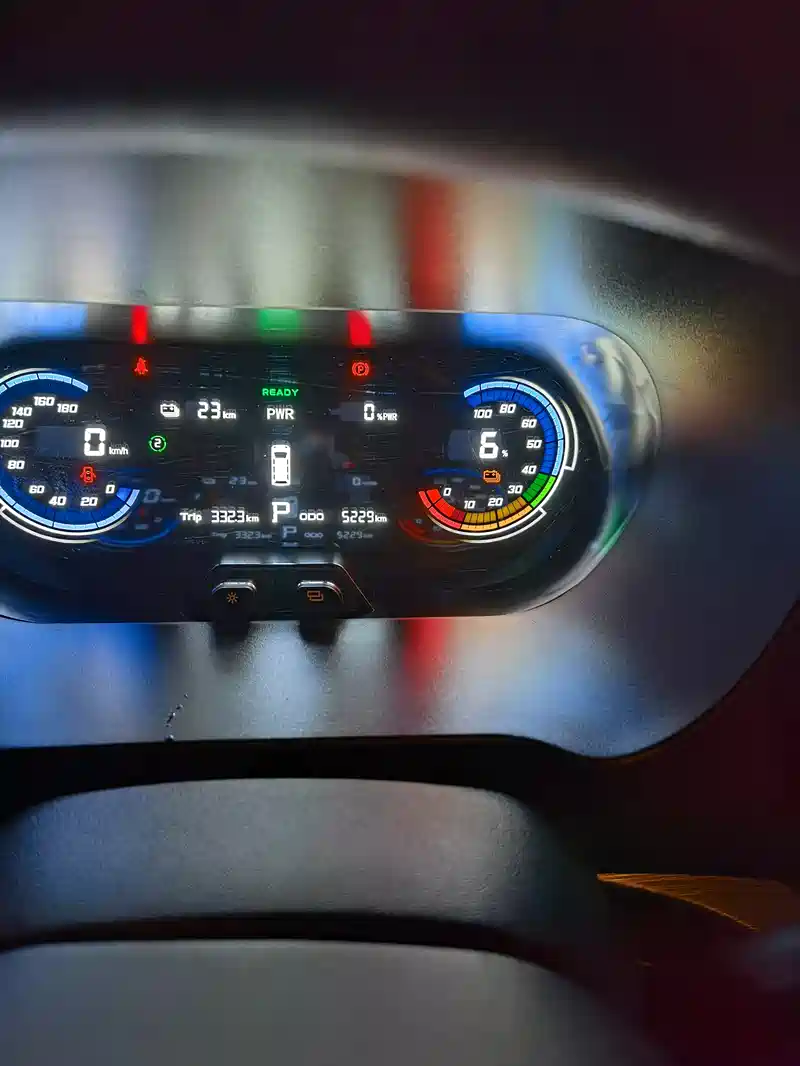

今天晚上我坐副驾位发现的,不知是胎噪,还是什么造成的...你们的怎么样,,,今天做了首保,换了齿轮油,我问了一下以后的保养多少钱,答复是180多,半年或一万公里做一次

380续航你的可以跑330??
