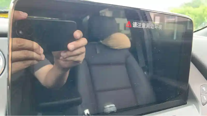

今天启动车子,挂倒档倒车,显示屏没有图像,只有“请注意周边环境”的提示,熄火重启几次依然如此。

通过照片来看的话,我们这个显示屏确实属于这个黑屏状态,但是上面有这个字显示说明我们这个显示屏的供电方面是没问题
供电没问题的话出现黑屏的话,主要原因都是因为显示屏的软件程序出现问题,电路板出现故障引起的问题
解决问题,我们可以进行这个找到车辆12 V电瓶,进行电瓶负极断电10分钟重新激活一下显示屏解决问题。

倒车影像不显示,可能是模块坏了,摄像头坏了,电瓶电量低的原因,建议你排查下吧

检修吧可能摄像头坏了或本身模块坏了无法显示

开拓者挂倒档后显示屏无图像只有提示,且熄火重启无效,可能是摄像头故障(老化、损坏或线路问题,需检查维修或更换)、显示屏故障(硬件或软件问题,可复位、升级或检修更换)、倒车影像系统软件故障(可断开电瓶负极复位,不行则专业检测修复)、相关保险丝熔断(检查并更换同规格保险丝)

影像黑屏就是摄像头影像数据缺失,这个可能是摄像头本身故障的可能性比较大,可能换个摄像头可以解决

偶尔会这样,停车熄火,过个几分钟,重新点火就恢复了。我个人觉得是,车机BUG,熄火时间短了,车机还没有断电重启,所以重新  点火任然是黑屏。熄火时间长,车机断电,重新点火,车机重启会恢复。
