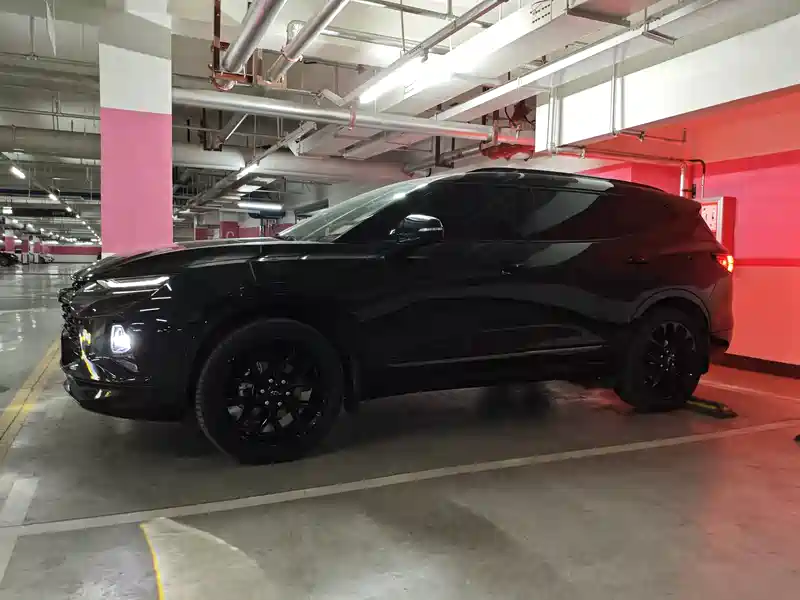

问 开拓者22款360影像老是出故障,咋解决啊? 删除 推荐精华 置顶 取消置顶 关闭回复 打开回复 推荐编辑 楼主禁言 移动帖子 重置头像 操作记录 蔚揽and嘉旅 0浏览 · 2025-03-30 14:14· 发布于河南 开拓者22款擎版360影像总是故障,时好时坏,怎么解决啊 举报 打开汽车之家 阅读体验更好 相关问题 更多 问仪表台有共振。 0回答 问拖车钩 0回答 问开拓者空调怪味 0回答 问保养用什么机油 0回答 问寻找雪佛兰开拓者擎版 0回答 问地图安装 0回答 全部回复 只看楼主 山东的小伙 关禁闭 已屏蔽 宝骏560 车辆的360影像老是出故障,相关的解决方法如下。第一,首先考虑是车辆360系统程序的问题,可以去4s店做一下相关系统程序的刷新或者升级处理。第二,车辆相关的摄像头或者是线路故障,需要用电脑做一下检测,如有问题需要进行线路的检查维修或者更换损坏的摄像头。 2025-03-30 14:17 回复 沙发 屏蔽此人 举报 删除 取消删除 禁言 重置头像 共有条对话 > 小伟杰 关禁闭 已屏蔽 雷克萨斯IS 您好,你现在这种情况如果说是偶发性的话,一般都是360的模块问题导致的,这边处理方法可以先使用电脑看一下系统里面有没有故障码,如果没有故障码需要考虑更换360的控制模块。 2025-03-30 14:18 来自广东 回复 板凳 屏蔽此人 举报 删除 取消删除 禁言 重置头像 共有条对话 > 北云霆 关禁闭 已屏蔽 修三次还不好可以直接索赔整套的360系统 2025-03-31 08:55 来自吉林 回复 地板 屏蔽此人 举报 删除 取消删除 禁言 重置头像 共有条对话 > 开拓者2020 关禁闭 已屏蔽 我的也是这样,然受用手敲操控台就好了 2025-04-07 16:47 来自江苏 回复 屏蔽此人 举报 删除 取消删除 禁言 重置头像 共有条对话 > agclsyl6n8b 关禁闭 已屏蔽 我的也这样,新车质保期内就这样,偶发性的,去了N次了,也好不了,一直到过保,后来频率低了,我也懒得去了 2025-06-18 00:43 来自江苏 回复 屏蔽此人 举报 删除 取消删除 禁言 重置头像 共有条对话 > ab2g7mw 关禁闭 已屏蔽 我的之前也有出现过这个情况,时不时来个故障,软件升级也没用。后面实在没法,4S店查线路发现是一个插头松了,自那之后就没再出现过 2025-06-21 19:31 来自广东 回复 屏蔽此人 举报 删除 取消删除 禁言 重置头像 共有条对话 > 兽人加鲁鲁 关禁闭 已屏蔽 换一张64的内存就可以了,后车门左侧 2025-06-24 00:16 回复 屏蔽此人 举报 删除 取消删除 禁言 重置头像 共有条对话 > wuyu021 关禁闭 已屏蔽 咨询一下这位老师,我的车与你一样的问题,4S车机电脑检查不出原因,怀疑是模块坏掉,请问一下你的后面是怎么排除问题的了,谢谢 04-20 09:58 回复 屏蔽此人 举报 删除 取消删除 禁言 重置头像 共有条对话 > 还想在主楼增加内容?点击续写主楼内容 登录 参与更多互动 发表回复 打开App,查看更多评论 首 页 上一页 下一页 末 页 跳 转 取 消 还想在主楼增加内容?点击续写主楼内容 登录 参与更多互动 系统故障 发表回复 图片最多上传9张 微信好友 微信朋友圈 新浪微博 QQ好友 QQ空间 取消 相关推荐 加载中
