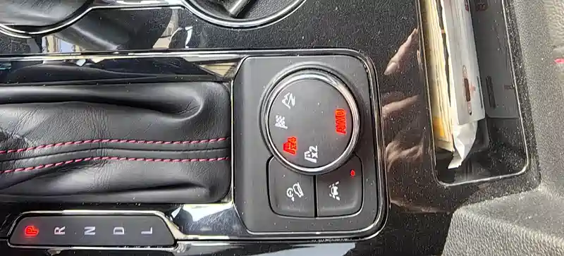

请各位大神赐教!
开拓者平时行驶在“✕2”这个档位,是“纯两驱”还是“适时四驱”???如果在“✕4”档位上,是“强制四驱”吗??
很多说法,想知道正确答案。

这款车配备的就是适时四驱系统,当开启两驱模式的时候,行车电脑会根据路况自动去调整四驱的,但如果开启到强制四驱,那么就是一直会保持四驱的状态,这个建议低速的时候使用

2023新款车尾标上写的“AWD”,是车辆完全改款了吗?我的2020款,是需要把旋钮放到“X4”上,才会到“AWD”,请赐教正确答案。

开拓者在“✕2”档是纯两驱,动力全部输往后桥。在“✕4”档不是强制四驱,只是进入了四轮驱动状态,但电脑会根据路况自动控制四驱的介入和退出。

感觉2驱是纯两驱,4去是自动awd,最后一个越野才是强制四驱。

运动模式和最后一个是强制四驱

x2就是纯前驱,传动轴会硬断开,不会转动;x4和后边两个模式,都是4驱
