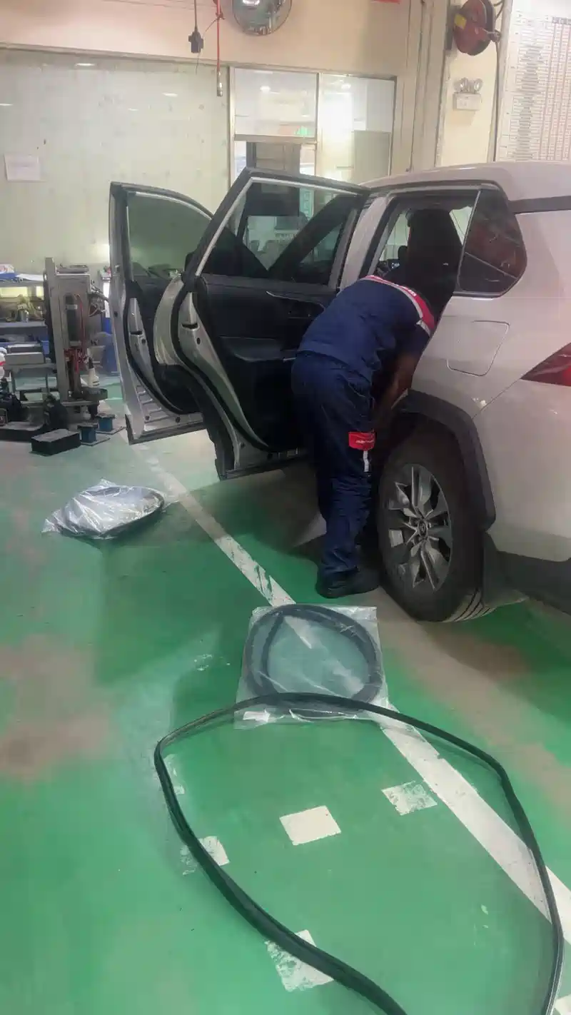

车门一过坑就嘎吱响,换过密封条才仨月又响了,咋回事?
佛山车友0565422
0浏览 · 2026-01-26 20:36· 发布于广东
门框上有异响,过坑或者烂路会嘎吱嘎吱的响,搞了一次换掉四门的密封胶条,当时好了,现在不到三个月又开始响;想问问各位车主你们的有没有这样的问题?车龄14个月左右,公里数2.7万,没闲得蛋疼去越野,多数是回家跑高速多,其余上下班用,不暴力驾驶,高速速度一般120~135
