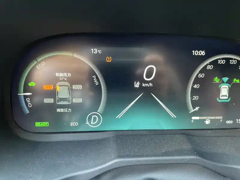

问 这个轮胎告警是什么意思? 删除 推荐精华 置顶 取消置顶 关闭回复 打开回复 推荐编辑 楼主禁言 移动帖子 重置头像 操作记录 贰少爷7097 0浏览 · 2025-10-11 10:44· 发布于新疆 早上起来开车发现有报警,一看是轮胎气压报警,有点费解的是为什么四个轮胎气压都是一样的,只有一个轮胎报警,四个轮胎的告警阈值不一样吗?怀疑是不是气压传感器坏了,目测了一下,轮胎没啥大问题!有遇到的吗? 举报 打开汽车之家 阅读体验更好 相关问题 更多 问威兰达低配大灯升级 0回答 问电子手刹声音大 0回答 问威兰达的价格 0回答 问想买新车的小白 0回答 问需要更换避震器吗? 0回答 问销量差异大问题 0回答 全部回复 只看楼主 香椿树2640 关禁闭 已屏蔽 RAV4荣放 根据你的描述,建议自行检测一下实际胎压值,如果与车辆显示有差别可能是车辆胎压传感器电池没电了或胎压显示系统故障,可以读取一下车辆故障码确认。 2025-10-11 10:54 来自河北 回复 沙发 屏蔽此人 举报 删除 取消删除 禁言 重置头像 共有条对话 > 会车要关远光灯 关禁闭 已屏蔽 这种情况很可能是那个报警的轮胎传感器信号异常了,有时候低温或者电量低也会误报。先开几公里看看数据会不会更新,如果还报错就得检查传感器了。 2025-10-11 21:26 来自北京 回复 板凳 屏蔽此人 举报 删除 取消删除 禁言 重置头像 共有条对话 > hyj133 关禁闭 已屏蔽 北斗星 低于2.0就报警 2025-10-13 10:08 来自广西 回复 地板 屏蔽此人 举报 删除 取消删除 禁言 重置头像 共有条对话 > 广州车友6376769 关禁闭 已屏蔽 四舍五入的问题吧,报警那个可能199,其他超出200,低于200报警 2025-10-16 11:54 来自广东 回复 屏蔽此人 举报 删除 取消删除 禁言 重置头像 共有条对话 > 朩朩彡4894 关禁闭 已屏蔽 威兰达 轮胎夏天打2.3。冬天2.5。广东的话常年打2.3就可以了,2.0太低了 2025-10-16 12:39 回复 屏蔽此人 举报 删除 取消删除 禁言 重置头像 共有条对话 > 广州车友4820335 关禁闭 已屏蔽 上周气温下降,就出现过同类问题,左侧前轮出现故障信号,胎压显示190,其余三胎都是200,三天后再检查,故障胎没有漏气。去了维修店,说是胎压不足,四胎加压250,用了几天,没事就没有再深究了。 2025-12-01 23:11 来自广东 回复 屏蔽此人 举报 删除 取消删除 禁言 重置头像 共有条对话 > rjun 关禁闭 已屏蔽 你这个胎压太低了,打到2.5试试,丝滑的很 2025-12-04 10:15 来自广东 回复 屏蔽此人 举报 删除 取消删除 禁言 重置头像 共有条对话 > 红旗手530 关禁闭 已屏蔽 奇骏 打气就完事了 2025-12-09 20:13 来自湖北 回复 屏蔽此人 举报 删除 取消删除 禁言 重置头像 共有条对话 > 还想在主楼增加内容?点击续写主楼内容 登录 参与更多互动 发表回复 打开App,查看更多评论 首 页 上一页 下一页 末 页 跳 转 取 消 还想在主楼增加内容?点击续写主楼内容 登录 参与更多互动 系统故障 发表回复 图片最多上传9张 微信好友 微信朋友圈 新浪微博 QQ好友 QQ空间 取消 相关推荐 加载中
