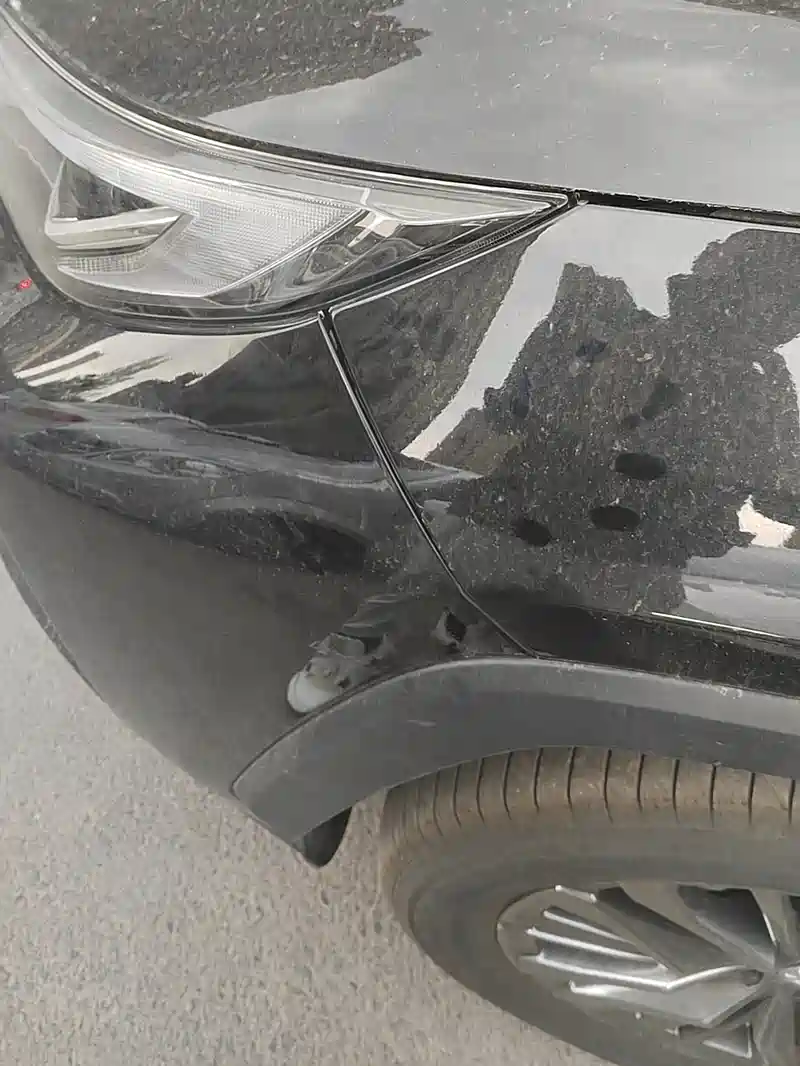

问 7000公里发现左大灯保险杠翘边,你们怎么处理的? 删除 推荐精华 置顶 取消置顶 关闭回复 打开回复 推荐编辑 楼主禁言 移动帖子 重置头像 操作记录 之家车友3722455 0浏览 · 2025-05-22 17:07· 发布于山西 你们有没有这种情况,7000公里的时候,发现的,左大灯下面保险杠翘边,这种情况,你们又是怎么处理的? 举报 打开汽车之家 阅读体验更好 相关问题 更多 问订车了 18万多落地 0回答 问驾驶模式 0回答 问保养 0回答 问威兰达加装BSM 0回答 问有车陪伴的日常 0回答 问2026新款威兰达 0回答 全部回复 只看楼主 山东的小伙 关禁闭 已屏蔽 宝骏560 图片中车辆左大灯保险杠位置翘边,这个一般都是保险杠的卡扣脱落导致的。像这种情况,自己可以先简单的处理一下,在翘边的位置,稍微用力的往里按压一下,看一下能不能复位。如果用力按压或者是用手捶一下,还是无法复位,一般都是里面的保险杠卡子损坏,需要更换新的保险杠卡子。 2025-05-22 17:26 回复 沙发 屏蔽此人 举报 删除 取消删除 禁言 重置头像 共有条对话 > kry4369 关禁闭 已屏蔽 逸致 最简单的办法就是无视。如果想矫正,可以去路边店,拆下前杠,矫正支架或挂钩或卡钉,前杠再重新拍回去 2025-05-22 19:59 来自北京 回复 板凳 屏蔽此人 举报 删除 取消删除 禁言 重置头像 共有条对话 > 狗哥聊聊车 关禁闭 已屏蔽 威兰达保险杠翘边可能是卡扣松动或者装配问题,直接去4S店让他们重新安装固定下就行。要是卡扣断了就换新的,这属于质保范围不用花钱。平时洗车注意别用高压水枪对着缝隙猛冲容易加剧翘边。 2025-05-22 20:06 来自辽宁 回复 地板 屏蔽此人 举报 删除 取消删除 禁言 重置头像 共有条对话 > super我不胖 关禁闭 已屏蔽 威兰达 这个位置都会有一点缝隙偏大一点,但是我的没你这么离谱 2025-05-22 22:30 回复 屏蔽此人 举报 删除 取消删除 禁言 重置头像 共有条对话 > 呵呵有缘 关禁闭 已屏蔽 威兰达 正品威兰达!鉴定完毕,我的2020款四驱尊贵!就是这个造型,刚买的时候,前杠蹭了一下,轻轻的,漆都没掉,就这样了,以为是我的原因,后来,看了其他的车,都是这样,只是大小的区别而已。那天在抖音,看了一个直播的,我就顺嘴叫他拍一下他的这个位置,结果,一模一样.................... 2025-06-09 17:41 来自广东 回复 屏蔽此人 举报 删除 取消删除 禁言 重置头像 共有条对话 > 李狗蛋丶 关禁闭 已屏蔽 东南DX7 我新车就这样 2025-06-12 03:32 来自云南 回复 屏蔽此人 举报 删除 取消删除 禁言 重置头像 共有条对话 > 火之舞王 关禁闭 已屏蔽 我的新车也是这个情况,正常,心脏好才是真的好 2025-06-16 19:25 来自北京 回复 屏蔽此人 举报 删除 取消删除 禁言 重置头像 共有条对话 > 莫球名堂撒 关禁闭 已屏蔽 雷克萨斯RX 这算啥问题 2025-06-17 14:08 回复 屏蔽此人 举报 删除 取消删除 禁言 重置头像 共有条对话 > YANHAO1993 关禁闭 已屏蔽 我新车也是这样,23款都市版 2025-07-06 07:53 来自内蒙古 回复 屏蔽此人 举报 删除 取消删除 禁言 重置头像 共有条对话 > wanglyg 关禁闭 已屏蔽 我的24款新车也是这样的 2025-07-11 22:03 回复 屏蔽此人 举报 删除 取消删除 禁言 重置头像 共有条对话 > 宜昌车友9357691 关禁闭 已屏蔽 我的23款都市版也是这样 2025-07-27 12:20 回复 屏蔽此人 举报 删除 取消删除 禁言 重置头像 共有条对话 > 一笑静默 关禁闭 已屏蔽 只要不影响我开车就行 2025-08-09 11:15 回复 屏蔽此人 举报 删除 取消删除 禁言 重置头像 共有条对话 > 还想在主楼增加内容?点击续写主楼内容 登录 参与更多互动 发表回复 打开App,查看更多评论 首 页 上一页 下一页 末 页 跳 转 取 消 还想在主楼增加内容?点击续写主楼内容 登录 参与更多互动 系统故障 发表回复 图片最多上传9张 微信好友 微信朋友圈 新浪微博 QQ好友 QQ空间 取消 相关推荐 加载中
