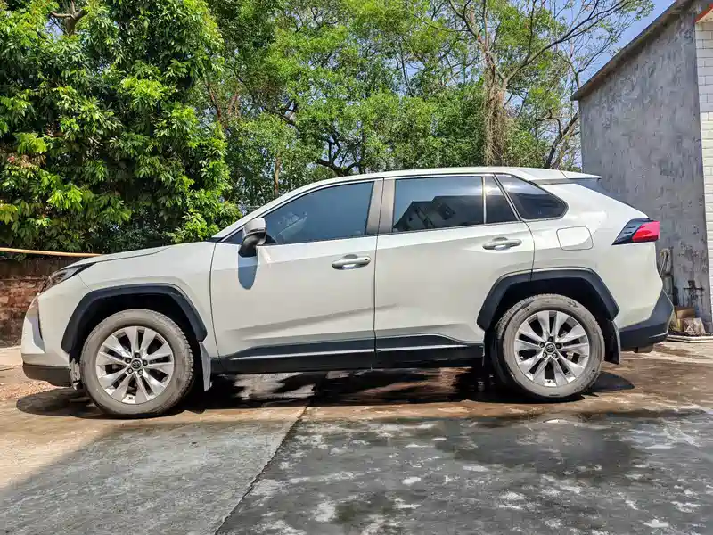

威兰达高速油门震脚,震到发麻
⚠️ 质量反馈
各位老哥有没有遇到过高速100-120,转速2000多点的时候油门会震动,震到脚心发麻,两年的车,一年大概一万公里,平时短程开没问题,就这次五一上高速开快之后发现油门震得发麻,最严重的时候方向盘都有点抖,这是什么问题!有老哥遇到过吗
