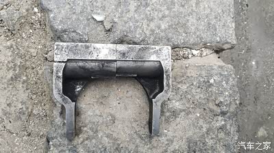

大连车友1331236 关禁闭 已屏蔽
chengyi0518 2017/11/10 23:53:28 发表在 主楼
求助,10年1,5森雅13万公里,现在早上启动车辆,离合踏板踩着无力,挂挡打齿。熄火挂上一档起步分离不彻底,挂二挡非常涩。行驶10分钟后有缓解,长时间行驶故障解除后离合踏板明显降低。求助此问题是更换离合三件套,还是离合器总泵?谢谢还有夏天开空调怠速离合踏板间隙会提高很多。
我的车是拉线,问题和你差不多。换了三件套。问题没解决。后发现是离合器拨叉的问题,拆开发现拨叉有裂痕。换了拨叉问题解决。拨叉是铸造件太不耐用了,换了个铁的。
