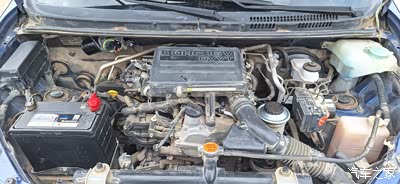

各位雅友,15万出现发动机嗒嗒声音,热车稍微声音小点,凉车很大,是气门的声音吗,不修,继续跑美式吧?会损坏其它零部件吗?

你好.你现在这种情况,如果说车辆冷车启动的声音比较大,热车声音稍微小一点的话,这边主要就是看一下你发动机外围皮带以及皮带轮的问题,排除完这个问题之后,需要检查一下你的机油油位以及机油压力,如果正常的话,那估计就是气门间隙的声音导致的,这个如果不处理的话,也是没有任何影响。

有可能是气门行程的问题,可能是行程比较大导致,也有可能是涨紧轮的声音,大概率是气门行程过大导致,可以更换发动机气门,同时更换凸轮轴,一定要更换原厂配件,不然后期可能磨损的速度比较快,质量没有保障

也有可能是机油润滑不到位的情况 ,如果太久未换机油试试更换 并且换些好点的 。
