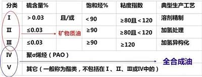

问 半合成机油和全合成机油的区别是什么? 删除 推荐精华 置顶 取消置顶 关闭回复 打开回复 推荐编辑 楼主禁言 移动帖子 重置头像 操作记录 北方的小哥哥 0浏览 · 2020-06-04 22:31 请大神老司机带带我,半合成机油和全合成机油的区别到底是什么? 举报 打开汽车之家 阅读体验更好 全部回复 只看楼主 平步青云6666 关禁闭 已屏蔽 全合成机油和半合成机油的区别,二者差别主要在于全合成油比半合成机油更稀,润滑和散热性更佳,使用期限更长。 2020-06-04 22:33 回复 沙发 屏蔽此人 举报 删除 取消删除 禁言 重置头像 共有条对话 > 没有什么想法 关禁闭 已屏蔽 马自达CX-5 基础油不同:半合成机油使用的是第三类基础油。全合成机油是由用的是第三、四、五类基础油混合而成。 2020-06-04 22:34 回复 板凳 屏蔽此人 举报 删除 取消删除 禁言 重置头像 共有条对话 > 帅的不可爱 关禁闭 已屏蔽 在相同的工作环境里,全合成油因为使用期限比半合成油长很多,因此虽然成本较高,但是比较换油次数之后,并不比半合成油高很多。 2020-06-04 22:34 回复 地板 屏蔽此人 举报 删除 取消删除 禁言 重置头像 共有条对话 > 小钢兔琴子 关禁闭 已屏蔽 翼神 其实最主要的区别就在于基础油方面全合成用的是全合成基础油,而半合成用的是掺杂了矿物油的基础油,实际使用方面的话,全合成由于更纯净基础油方面的持久性也会更好的。 2020-06-04 22:35 回复 屏蔽此人 举报 删除 取消删除 禁言 重置头像 共有条对话 > 知足常乐169688 关禁闭 已屏蔽 RAV4荣放 全合成机油和半合成机油,是机油的两个分类。二者差别主要在于:全合成油比半合成机油更稀,润滑和散热性更佳,使用期限更长。全合成油可实现液态润滑的黏附分子油膜即使是在引擎停止工作后,它也能够存在于在两金属表面之间。也就是说即使引擎停下来,也可以对引擎有着不间断的保护。半合成机油的油膜,在引擎停止工作的时候会从金属表面流走;当引擎再次启动时,两金属表面的油膜已经消失,以致干启动的出现。 2020-06-04 22:35 回复 屏蔽此人 举报 删除 取消删除 禁言 重置头像 共有条对话 > 醉凡尘唐山 关禁闭 已屏蔽 比亚迪G3 半合成机油使用的是第三类基础油;全合成机油是由用的是第三、四、五类基础油混合而成。全合成机油在基础油的选择上要比半合成机油高一个级别。 2020-06-04 22:35 回复 屏蔽此人 举报 删除 取消删除 禁言 重置头像 共有条对话 > 暗影独伤 关禁闭 已屏蔽 威朗 主要区别就是,半合成机油是推荐7000公里左右更换的,而全合成的是1万公里左右更换,而且全合成机油更好的保护发动机,一般价格相差不是很大,还是建议使用全合成机油的 2020-06-04 22:36 回复 屏蔽此人 举报 删除 取消删除 禁言 重置头像 共有条对话 > wmwzt02211224 关禁闭 已屏蔽 全合成机油与半合成机油的基础油、更换周期、适用温du度、适用车况、使用添加zhi剂、稳定性、dao对发动机的保护、价格都不同。具体如下:1、基础油不同:半合成机油使用的是第三类基础油;全合成机油是由用的是第三、四、五类基础油混合而成。2、更换周期不同半合成机油在使用过程中半年或者7公里更换一次;全合成机油在使用过程中一年或者公里更换一次。3.、适用温度不同全合成机油使用温度更广,在相同的工作环境里,全合成油用较低的黏度就可以达到保护引擎的目的,而半合成机油使用要求相对较高。4、适用车况也不同半合成机油更加使用经济性小排量平顺驾驶的车型;全合成机油能够在各种严酷恶劣的条件下,或者追求养护发动机使用。5、使用添加剂的不同全合成机油使用的添加剂TBN含量高,使得机油寿命越长,清洁发动机;半合成机油使用的添加剂TBN含量低,机油保养周期缩短,会产生硫化盐灰。 2020-06-04 22:42 回复 屏蔽此人 举报 删除 取消删除 禁言 重置头像 共有条对话 > 还想在主楼增加内容?点击续写主楼内容 登录 参与更多互动 发表回复 打开App,查看更多评论 首 页 上一页 下一页 末 页 跳 转 取 消 还想在主楼增加内容?点击续写主楼内容 登录 参与更多互动 系统故障 发表回复 图片最多上传9张 微信好友 微信朋友圈 新浪微博 QQ好友 QQ空间 取消 相关推荐 加载中
