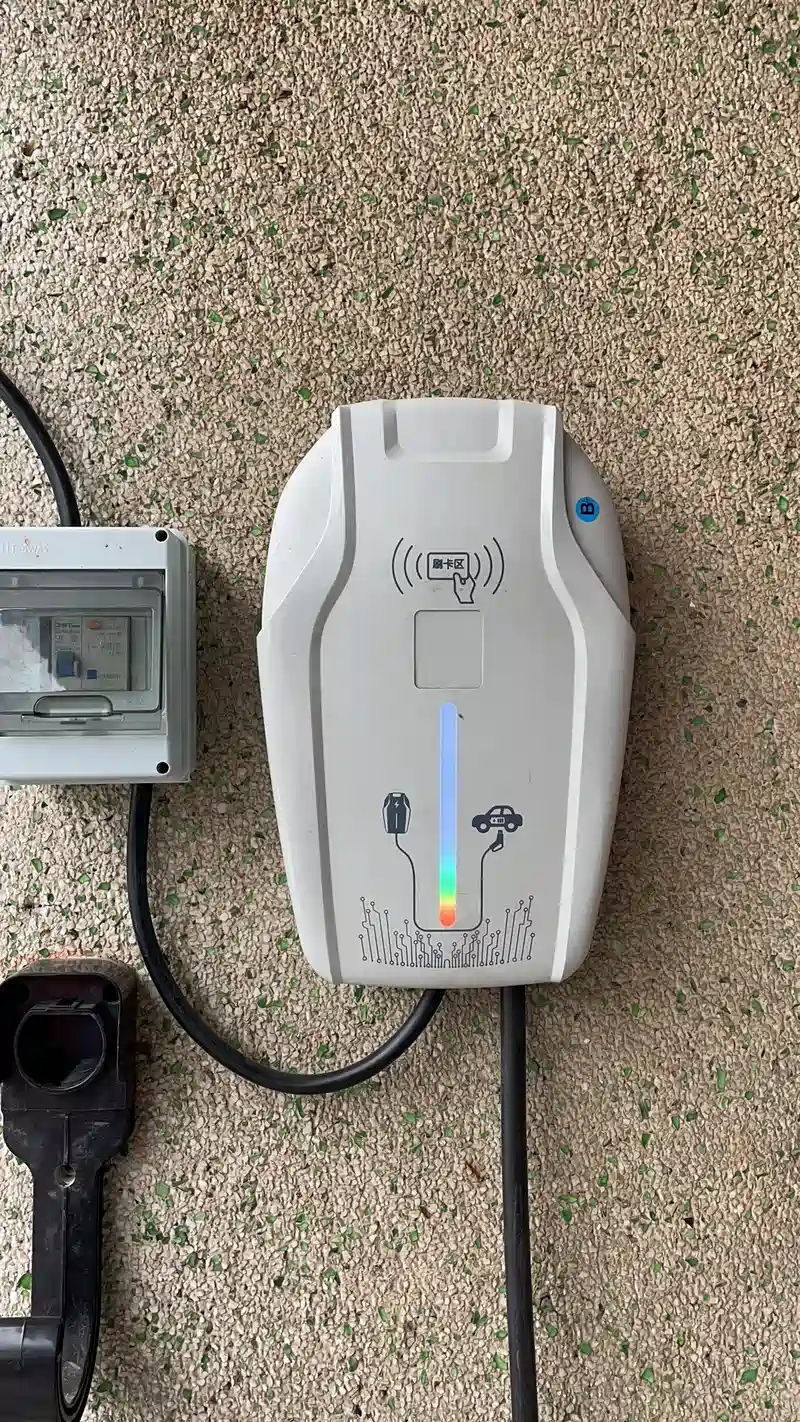

问 我是雪弗兰畅巡充电问题 删除 推荐精华 置顶 取消置顶 关闭回复 打开回复 推荐编辑 楼主禁言 移动帖子 重置头像 操作记录 常州小伙 0浏览 · 2023-04-25 21:08· 发布于江苏 家里装了7千瓦的交流充电桩,一般一小时能充7度左右电,我一小时只能充3度左右,有大神帮忙解释一下吗 举报 打开汽车之家 阅读体验更好 相关问题 更多 问畅巡三点系统质保问题 0回答 问保养价格 0回答 问充电设置问题 0回答 全部回复 只看楼主 斯堪的纳维亚半岛 关禁闭 已屏蔽 交流充电桩的充电速度受到多种因素的影响,例如电动汽车的电池状态、电池容量、充电方式等。同时,充电桩的输出功率也会影响充电速度。根据您提供的情况,可能存在以下几个原因导致充电速度较慢:电动汽车的电池状态不佳:如果电动汽车的电池已经老化或者损坏,充电速度可能会变慢。建议您检查电动汽车的电池状态,如果需要更换请尽快更换。充电桩的输出功率较低:如果充电桩的输出功率不足,充电速度也会变慢。建议您检查充电桩的输出功率是否符合要求。充电方式不正确:在充电时,应该选择正确的充电模式和充电功率,否则也会影响充电速度。建议您参考电动汽车的使用手册或者咨询厂家或者经销商,确保选择正确的充电方式。充电环境不佳:如果充电环境温度过低或过高,也可能影响充电速度。建议您在适宜的温度下进行充电。希望以上信息能对您有所帮助。如果问题依然存在,建议您联系充电桩或电动汽车厂家或者经销商获取更多帮助。 2023-04-26 13:14 来自北京 回复 沙发 屏蔽此人 举报 删除 取消删除 禁言 重置头像 共有条对话 > 天使之翼6085 关禁闭 已屏蔽 畅巡 要在车里显示屏那里,能量一栏充电管理处设置最大,慢充自动跳到6安!所以要手动设置最大,然后你再试试! 2023-05-07 13:30 来自广东 回复 板凳 屏蔽此人 举报 删除 取消删除 禁言 重置头像 共有条对话 > 拉风橙 关禁闭 已屏蔽 估计你没锁车门,不锁车门功率3.5,锁车7,就这么神奇。,别问我怎么知道的 2023-06-13 08:10 来自安徽 回复 地板 屏蔽此人 举报 删除 取消删除 禁言 重置头像 共有条对话 > 还想在主楼增加内容?点击续写主楼内容 登录 参与更多互动 发表回复 打开App,查看更多评论 首 页 上一页 下一页 末 页 跳 转 取 消 还想在主楼增加内容?点击续写主楼内容 登录 参与更多互动 系统故障 发表回复 图片最多上传9张 微信好友 微信朋友圈 新浪微博 QQ好友 QQ空间 取消 相关推荐 加载中
