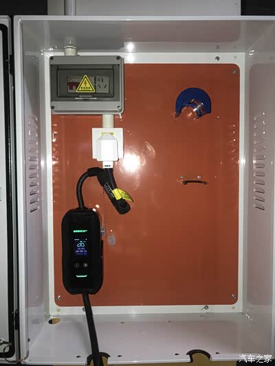

其实这款车,可以买220V7KW便携式充电器。我用了普诺得220V16A3.5KW和32A7KW两用的便携式充电器。

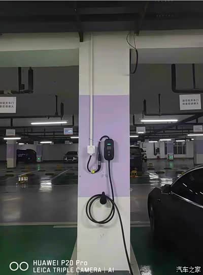

使用32A7KW时,只要从电表里面接出3芯6平方电线,到32A专用插座上面,就可以享受7KW充电速度。我分别在老家和地下车库安装了一个32A专用插座。这样到这两个地方都可以享受7kw充电速度。
如果偶尔外出去陌生地方,可以把16A插头换上去,这样就变成了一个随车充。
