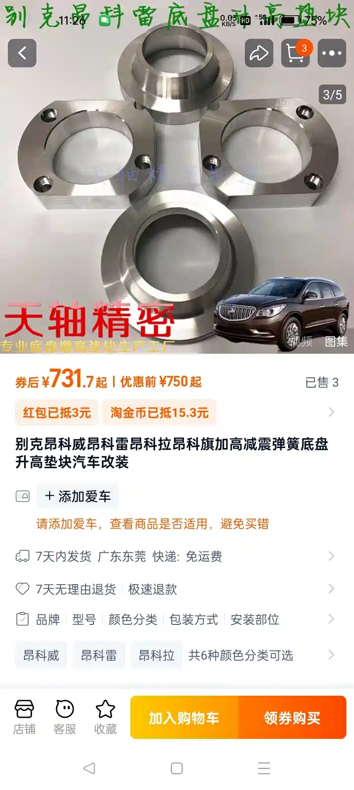

问 前后加高3厘米后前轮抖 删除 推荐精华 置顶 取消置顶 关闭回复 打开回复 推荐编辑 楼主禁言 移动帖子 重置头像 操作记录 海浪的风 0浏览 · 2024-12-08 15:14· 发布于辽宁 加高后,急加油时感觉前轮抖,正常吗?请教改装过的大神 举报 打开汽车之家 阅读体验更好 相关问题 更多 问后视镜自动折叠 0回答 问车辆后部异响 0回答 问远高灯高低调节 0回答 问副驾反光镜故障 0回答 问昂科旗没有后拖车钩 0回答 问启动机故障!!! 0回答 全部回复 只看楼主 流浪的黑山羊 关禁闭 已屏蔽 远景S1 你这加高的太随意了啊,影响弹簧正常受力,肯定是会有抖动的,要加高得换相应的减震系统,只加垫片肯定是不行。 2024-12-08 15:21 来自辽宁 回复 沙发 屏蔽此人 举报 删除 取消删除 禁言 重置头像 共有条对话 > 壹路順风 关禁闭 已屏蔽 垫高一点。在提速的时候不影响的。如果提速的时候感觉抖动,那就要举升车辆检查。先检查底盘胶套如果胶套没有问题的话再做四轮动平衡。如果动平衡值没有问题就检查半轴。半轴在转动的方向是没有虚位的。如果有虚位就换半轴。 2024-12-08 15:39 来自广东 回复 板凳 屏蔽此人 举报 删除 取消删除 禁言 重置头像 共有条对话 > timcj 关禁闭 已屏蔽 坦克300 我也研究了很久,论坛找别人帖子,最后放弃这种,别人有安装的拆了,好像就是抖动,要加装平衡杆啥的,所以选择了淘宝的橡胶垫片,可能最多也就高一厘米多。 2024-12-08 18:09 来自天津 回复 地板 屏蔽此人 举报 删除 取消删除 禁言 重置头像 共有条对话 > 海浪的风 楼主 关禁闭 已屏蔽 只在起步急加速时抖 2024-12-08 21:57 来自辽宁 回复 举报 删除 取消删除 禁言 重置头像 共有条对话 > 海浪的风 楼主 关禁闭 已屏蔽 换255胎会不会好一些?换21寸轮毂会不会重一些?顺带吐槽一下破轮毂,镀锌的,让除雪剂腐蚀到轮胎漏气!打磨处理才不漏的 2024-12-09 02:44 来自辽宁 回复 举报 删除 取消删除 禁言 重置头像 共有条对话 > 白盒娇子x 关禁闭 已屏蔽 奥迪Q5 中心不对 2024-12-09 03:59 来自浙江 回复 屏蔽此人 举报 删除 取消删除 禁言 重置头像 共有条对话 > 还想在主楼增加内容?点击续写主楼内容 登录 参与更多互动 发表回复 打开App,查看更多评论 首 页 上一页 下一页 末 页 跳 转 取 消 还想在主楼增加内容?点击续写主楼内容 登录 参与更多互动 系统故障 发表回复 图片最多上传9张 微信好友 微信朋友圈 新浪微博 QQ好友 QQ空间 取消 相关推荐 加载中
