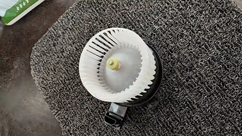

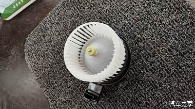

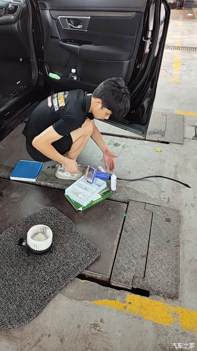

2021年头的一手混动皓影新车,一年开2w公里,新车内饰味道没有了之后,从23年中开始有一股异味,有点灰尘味,味道浓烈时是刺鼻的,开窗和外循环可以吹散,关起来内循环开空调,隔半个小时后味道又出来了。在户外开窗暴晒会好很多,不晒隔半天味道又出来了,特别高温车在铁棚内,没晒着没通风,味道是最大的。我有灰尘鼻敏感,灰尘大就会打喷嚏流鼻涕,闻到这个味道就不舒服。特意清洗空调系统,鼓风机拆出来干净得很,洗了蒸发箱,味道还在。平时都不在车上吃东西,也不放衣服湿毛巾之类。
被追尾换过排气管,不知道是不是尾气进入车内。各位车友有没有相似的经历,分享下情况。
未清洗钱的鼓风机
系蒸发箱
