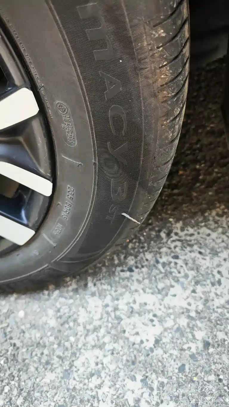

问 后胎这个位置被扎了,还能不能补 删除 推荐精华 置顶 取消置顶 关闭回复 打开回复 推荐编辑 楼主禁言 移动帖子 重置头像 操作记录 ltd88 0浏览 · 2024-05-29 13:57· 发布于北京 发现别个铁销子类的东西扎了,没敢拔不知道这位置能补吗?补完后跑高速有危险吗 举报 打开汽车之家 阅读体验更好 相关问题 更多 问皓影到底吃不吃胎?? 0回答 问转向柱生锈问题 0回答 问皓影安装前雷达 0回答 问混动皓影电子手刹问题 0回答 问皓影车机系统没声音了 0回答 问方向机异响 0回答 全部回复 只看楼主 头一辆车 关禁闭 已屏蔽 荣威i5 搜硫化橡胶修复,这个是可以修复的,不过价格提前问一下也不便宜,看自己选择,顺便看看618轮胎价格那个更合适 2024-05-29 15:37 来自河北 回复 沙发 屏蔽此人 举报 删除 取消删除 禁言 重置头像 共有条对话 > ltd88 楼主 关禁闭 已屏蔽 皓影 这个修复以后上高速有风险吗 2024-05-29 16:23 来自北京 回复 板凳 举报 删除 取消删除 禁言 重置头像 共有条对话 > gegett 关禁闭 已屏蔽 换吧 2024-05-29 19:50 来自江苏 回复 地板 屏蔽此人 举报 删除 取消删除 禁言 重置头像 共有条对话 > 老马识途M 关禁闭 已屏蔽 皓影 本人被钉子扎过一次,位置跟你这差不多,去途虎告之不能补了,要换胎,8百多(原邓禄普),但无此规格轮胎,要3天才到货。去4S店,告之:他们不能(敢)补,外面小店可能会补。为安全,4S换新胎,9百多。 2024-05-29 23:29 来自重庆 回复 屏蔽此人 举报 删除 取消删除 禁言 重置头像 共有条对话 > ltd88 楼主 关禁闭 已屏蔽 皓影 才跑了一万来公里,是换一个还是后轮两个都要换 2024-05-30 07:32 来自北京 回复 举报 删除 取消删除 禁言 重置头像 共有条对话 > 小邋遢oi 关禁闭 已屏蔽 雅阁 安全起见,还是换了吧 2024-05-30 12:25 来自吉林 回复 屏蔽此人 举报 删除 取消删除 禁言 重置头像 共有条对话 > t6190423876 关禁闭 已屏蔽 皓影 轮胎壁受损,直接换 2024-05-30 15:46 来自广东 回复 屏蔽此人 举报 删除 取消删除 禁言 重置头像 共有条对话 > 一同探讨 关禁闭 已屏蔽 火补 2024-05-30 16:17 来自安徽 回复 屏蔽此人 举报 删除 取消删除 禁言 重置头像 共有条对话 > ltd88 楼主 关禁闭 已屏蔽 皓影 火补弄不好伤胎啊 2024-05-30 17:28 来自北京 回复 举报 删除 取消删除 禁言 重置头像 共有条对话 > 悲伤逆来顺受 关禁闭 已屏蔽 胜达 为了安全还是换了吧 2024-05-31 11:40 来自广东 回复 屏蔽此人 举报 删除 取消删除 禁言 重置头像 共有条对话 > 董JR 关禁闭 已屏蔽 平常跑跑没有问题,就是不能上高速了 2024-05-31 11:52 来自江苏 回复 屏蔽此人 举报 删除 取消删除 禁言 重置头像 共有条对话 > 河北一男子办事 关禁闭 已屏蔽 胜达 可以补啊,但是为了安全还是建议你换了 2024-05-31 17:32 来自河北 回复 屏蔽此人 举报 删除 取消删除 禁言 重置头像 共有条对话 > Gpu447 关禁闭 已屏蔽 这个肯定得换 2024-06-03 10:29 来自吉林 回复 屏蔽此人 举报 删除 取消删除 禁言 重置头像 共有条对话 > 保定车友001 关禁闭 已屏蔽 胎侧损坏,最好别再用了 2024-08-22 15:55 来自河北 回复 屏蔽此人 举报 删除 取消删除 禁言 重置头像 共有条对话 > 还想在主楼增加内容?点击续写主楼内容 登录 参与更多互动 发表回复 打开App,查看更多评论 首 页 上一页 下一页 末 页 跳 转 取 消 还想在主楼增加内容?点击续写主楼内容 登录 参与更多互动 系统故障 发表回复 图片最多上传9张 微信好友 微信朋友圈 新浪微博 QQ好友 QQ空间 取消 相关推荐 加载中
