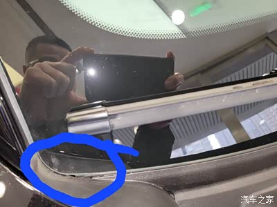

    当锻炼成为一种常态 关禁闭 已屏蔽
    大家看看这个缝隙是不是有点粗糙有点大 新车
