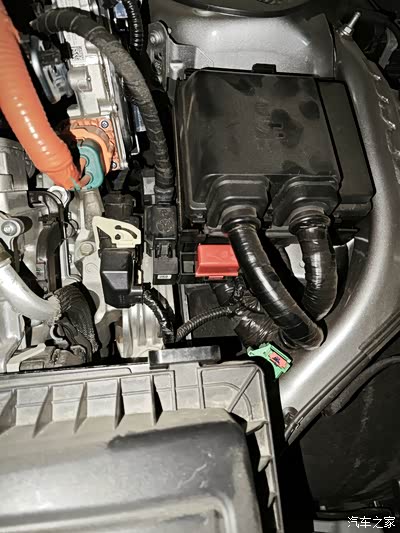

南宫猎隼 楼主 关禁闭 已屏蔽
北京现代ix25
翻看了一下说明书,在保险丝盒处有一个红色的盖,打开盖可以外接搭电正极,车身搭负极,就可以启动车辆了。电池说是在后备箱盖下。
2025-03-14 17:26 来自上海 回复
南宫猎隼 楼主 关禁闭 已屏蔽
北京现代ix25
打开机器盖,在右上方保险丝盒处有这么一个红色的盖,打开盖,里面有正极搭铁的柱。
2025-03-16 19:56 来自北京 回复
