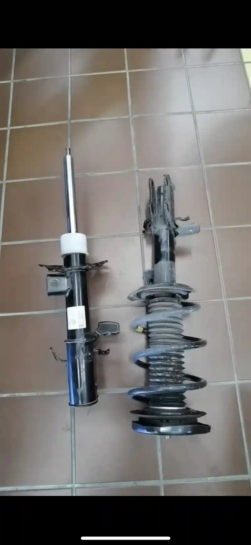

第一个是,前减震器异响,我前面两条都换了,就是过坑的时候会有像铁撞击的声音,后面搞了2个多月都换了,目前还没试出有响声。

楼主换了减震总成就不响了?具体换了哪些部件啊?

    老哥悬挂换了快一年了,还出现过前减震异响么?
