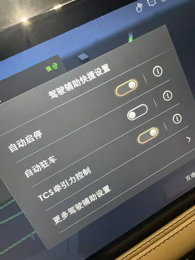

已开4万多公里,从新车到现在都有这个情况,默认是打开的,个别时候就没开,要手动开启,让你等红绿灯很没有安全感,很容易溜车,4s回复可能电池电压低,但是启停有效的时候不至于也是还有这种情况吧。

你应该开启的是自动驻车(停车时仪表盘显示autohold),这样停车时自动驻车,不会溜车。自动启停每次发动机启停,挺烦的,每次上车直接关闭。

自动驻车不是默认开启,上次停车时是什么状态,下次就是什么状态,自动启停是默认开启状态。

自动驻车是保留维持你上次系统的状态

经发现,在远程关窗及远程启动后,就会出现自动驻车关闭,需要手动再打开,

我装了起停保,偶发你这种情况,本来是打开的,下次发动后就关闭了,不知道是不是和起停保有关,还是本身的车机问题。

我也存在这一情况。但是,没有管它,使用自动启停功能时,自动驻车功能依然起作用。你试试看。

看你车机是自动启停开的,自动驻车关的,自动启停是开启了,但它工作有条件的,如果仪表屏边上绿色启停标签的,那不应该后溜,如果是白色的那有可能后溜,除非你踩了刹车或开了自动驻车

我上周刚刚发现一样的问题。我的车不到2万公里。如果强行开启这个功能,就提示各种错误。去4S检查故障,说是门锁的控制单元的问题造成的。让下次去换。但愿能恢复正常

我知道,我是老司机,图片的意思,是主动驻车又没打开了没有别的意思。

怕很多人误解重新表达一下意思,自动驻车正常情况下是功能开启的,但是经常是没有打开的(从未去手动关过),只能没开的时候再手动开一下,很麻烦;4S反馈是电压低会取消这个功能,但是电压是足够的,因为此时自动启停是生效的。

出现这必然是缺陷,只有电压低应该只有自动启动才自动关闭,这特么与消费者的要求恰好相反了,我觉得也可能和冒险记的设计有关系,因为一般的别的车车开启自动启停后,倒车也不会自动消失,而冒险家可以,所以肯定会出现紊乱的情况,电脑傻了而已。
