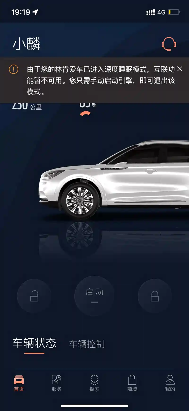

*基础信息:
1.20年6月份买的车;
2.代步开,一万公里;
3.【林肯之道】app总提示电池电量低,汽车进入深度睡眠状态
*问题:
1.全车无钥匙进入现只有主驾驶位好用;
2.车内提示音(安全带、车门开启、后备箱开启)由音响发声变为仪表台发声;
3.【林肯之道】远程启动、开关锁无法使用;
4.钥匙靠近迎宾灯自动亮起失效;
*其他:
1.去过4s店,让我开一开就好了,但是一直以来都没好过;
2.想请教各路大神到底是什么原因什么毛病;
3.想请假各路大神如何维修;
最后感谢各位!提前拜年!
每天都会开车,每天都提示我进入深度睡眠模式!!!

1,没注意过,几次深度睡眠时都是我自己上主驾以后副驾才有人上来,是解锁的状态(未用钥匙解锁)
2:,我21款在此状态下提示音没变过
3,正常,深度睡眠状态下的远程功能都不可用
4,正常,能省一点儿是一点儿
2022-01-07 08:01 回复
青花2131 关禁闭 已屏蔽
冒险家
有过提示变成仪表台发声的情况,但是重启发动机就好了
2022-01-07 08:05 回复
JS4000家 关禁闭 已屏蔽
你是每次开完车回来看app都是深度睡眠状态么?
首先这车的电瓶小,且熄火后她自己还经常用电自检、换空气、感应这感应那的,所以耗电量是挺高的,还没法人为控制;
其次冬天电池衰减明显,可谓雪上加霜;
再有就是如果你平时经常在短时间内频繁点火,电池消耗量会远大于补充量,每次点火后最好持续跑个至少20分钟以上才能有所补充,想补满得更久;
还有就是熄火后尽量别再额外使用车内电器,包括听歌看片儿之类的,消耗的很快。
2022-01-07 08:28 回复

    你这问题最根本就是电池没电了,你开太少,充电不足,用电量又大,而且最近天气又冷,电池本身状态就不好。除非跑两次长途,连续高速(至少60-80以上)开1小时以上的那种,否则你这问题无解。
    我爸的车也是这样,一年开不了5000公里,近两月一直在嘟囔,启停不好用,直接被我开走,拉了两趟1小时左右的高速,好了几天,电量下去最近又老毛病了。

    你的4个问题都是电池电压不足电池保护造成的,也就是所谓睡眠模式。
    电压足够4个问题能同时解决,不过你那边天气冷,除非多跑跑冲好电,或者直接去接电给电瓶充好电。
