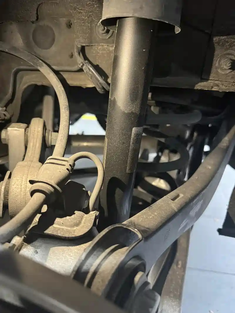

问 两年A5减震器漏油?补胎时发现的,这是怎么回事? 删除 推荐精华 置顶 取消置顶 关闭回复 打开回复 推荐编辑 楼主禁言 移动帖子 重置头像 操作记录 宁波车友3010191 0浏览 · 2025-04-15 19:08· 发布于浙江 补胎时发现的,算是减震器漏油吗?才两年的a5 [捂脸] 举报 打开汽车之家 阅读体验更好 相关问题 更多 问奥迪进口a5 0回答 问A540豪华 0回答 问a5bo应该怎么调 0回答 问买了的老板进来一下 0回答 全部回复 只看楼主 小伟杰 关禁闭 已屏蔽 雷克萨斯IS 您好,看照片的话,减震器这边是存在有漏油的情况,这个处理的话是需要进行更换,减震器漏油之后会影响到车辆行驶过程中舒适度不好。减震器这边可以单独进行更换,漏油的这一颗就可以了,更换后面的话换完之后不需要做四轮定位。 2025-04-15 19:12 回复 沙发 屏蔽此人 举报 删除 取消删除 禁言 重置头像 共有条对话 > 杨FleXRay 关禁闭 已屏蔽 宝骏730 你好,通过照片来看,我们这个减震器已经出现了这个漏油泄压的情况,出现这个减震器漏油的话会导致车辆走在颠簸路面的时候引起车辆减震器缓冲不好,有声音的问题,建议可以进行更换一下,减震器解决问题更换减震器可以选择品牌的减震器更换,参考费用价格在500块钱到600块钱的费用。 2025-04-15 19:13 来自浙江 回复 板凳 屏蔽此人 举报 删除 取消删除 禁言 重置头像 共有条对话 > 再见百慕大2017 关禁闭 已屏蔽 首先你要确定这个是不是油液,因为感觉你这个是从下面往上面,难道不应该是从上往下面漏吗?可以选择去4S店检查一下,如果是确定的话,看能不能在质保期内进行索赔,如果不能索赔的话,由于你是进口车的话可以建议在一些维修店看能不能把减震的密封圈重新更换一下,毕竟是进口的减震器 2025-04-15 19:26 来自湖北 回复 地板 屏蔽此人 举报 删除 取消删除 禁言 重置头像 共有条对话 > 老衲一头秀发5966 关禁闭 已屏蔽 名图 减震器已经出现轻微的渗油情况,但是并不影响开。车应该还在质保期内,可以去4s店申请索赔。减震器是易损件,换掉就行。 2025-04-15 19:51 回复 屏蔽此人 举报 删除 取消删除 禁言 重置头像 共有条对话 > 萌哥wm 关禁闭 已屏蔽 传祺ES9 奥迪A5减震器漏油可能是油封老化、活塞磨损、减震器受外力冲击等原因导致。解决办法是更换减震器。我们这里一般单个减震器配件及工时费在1000 - 3000元左右。 2025-04-16 09:13 来自广东 回复 屏蔽此人 举报 删除 取消删除 禁言 重置头像 共有条对话 > ikun顶流 关禁闭 已屏蔽 迈腾 从图片看不太像漏油,没有明显的油渍,看着像是水溅到减震器上没干透的痕迹,可以再观望观望,轻微漏油也不会影响减震效果,2年车龄还是可以去4s店索赔的 2025-06-11 12:49 回复 屏蔽此人 举报 删除 取消删除 禁言 重置头像 共有条对话 > MarginDelta 关禁闭 已屏蔽 这是要把轮胎拆了才能看到是吧 2025-06-11 16:11 来自上海 回复 屏蔽此人 举报 删除 取消删除 禁言 重置头像 共有条对话 > 还想在主楼增加内容?点击续写主楼内容 登录 参与更多互动 发表回复 打开App,查看更多评论 首 页 上一页 下一页 末 页 跳 转 取 消 还想在主楼增加内容?点击续写主楼内容 登录 参与更多互动 系统故障 发表回复 图片最多上传9张 微信好友 微信朋友圈 新浪微博 QQ好友 QQ空间 取消 相关推荐 加载中
