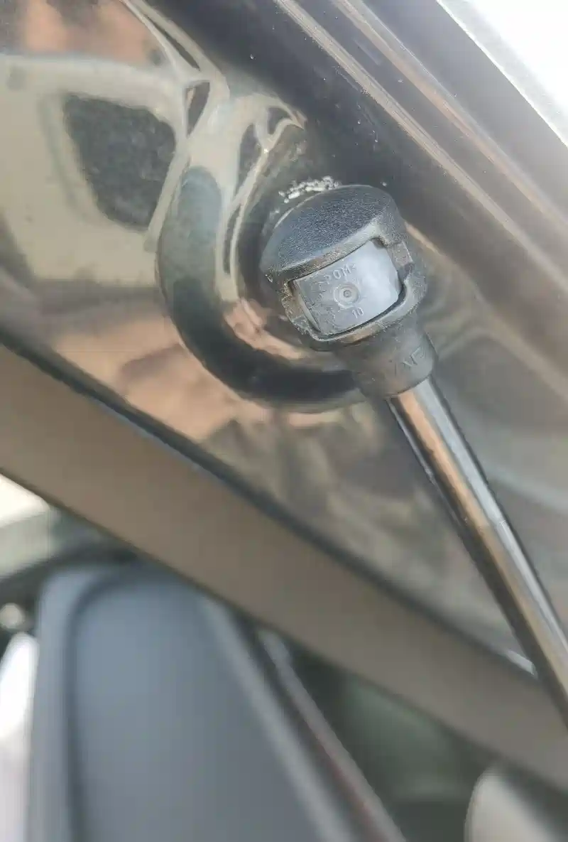

问 后备箱气压撑杆怎么拆卸 删除 推荐精华 置顶 取消置顶 关闭回复 打开回复 推荐编辑 楼主禁言 移动帖子 重置头像 操作记录 非金属外壳 0浏览 · 2024-11-12 15:32· 发布于辽宁 求助大佬们,A5后备箱撑杆如何拆卸,查了技术资料,安上面的方法也没拆下来,A5的后备箱撑杆接头和普通还不一样。图片已删除按这种方法试了好多次没拆下来。居然和常见的卡子不一样 举报 打开汽车之家 阅读体验更好 相关问题 更多 问哪一款是你的首选 0回答 问求合适尺寸的脚垫 0回答 问奥迪进口a5 0回答 问A540豪华 0回答 问a5bo应该怎么调 0回答 问买了的老板进来一下 0回答 全部回复 只看楼主 哈萨类 关禁闭 已屏蔽 大众ID.3 这个液压撑杆不是直接把上面的堵头撬开来,然后就是直接拔下来了 2024-11-12 16:31 来自浙江 回复 沙发 屏蔽此人 举报 删除 取消删除 禁言 重置头像 共有条对话 > kry4369 关禁闭 已屏蔽 逸致 这种气压撑杆的底座有一个螺丝,尾门连接,对应位置有孔,撑杆的螺丝穿孔,螺丝帽在尾门骨架另一面。撬开内饰板可以看见 2024-11-12 22:56 来自北京 回复 板凳 屏蔽此人 举报 删除 取消删除 禁言 重置头像 共有条对话 > 秦始黄焖鸡 关禁闭 已屏蔽 哈弗大狗 应该里边接头和a4啥的都一样,就是一个球头,也能换a4那种外边是个铁片的卡子那种,要是得换的话你试试从中间那个灰色塑料两边插进去螺丝刀一起往起起试试,不行就暴力破拆换一个吧 2024-11-13 10:15 来自吉林 回复 地板 屏蔽此人 举报 删除 取消删除 禁言 重置头像 共有条对话 > 还想在主楼增加内容?点击续写主楼内容 登录 参与更多互动 发表回复 打开App,查看更多评论 首 页 上一页 下一页 末 页 跳 转 取 消 还想在主楼增加内容?点击续写主楼内容 登录 参与更多互动 系统故障 发表回复 图片最多上传9张 微信好友 微信朋友圈 新浪微博 QQ好友 QQ空间 取消 相关推荐 加载中
