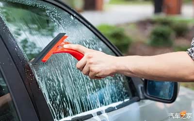

汽车玻璃油膜的形成有以下几个原因:第一,汽车尾气,由于汽油不完全燃烧会产生各种尾气排放污染物,这些污染物往往被挡在城市道路上,尤其是卡车后面,不可避免地会附着在汽车玻璃上形成油膜。其次是烟尘污染,如果你经常把车停在餐馆烟囱附近,久而久之玻璃上就会积累很多烟尘。如果你长时间不处理它,就会形成厚厚的油脂鳞片。此外还有昆虫尸体,鸟粪,树胶等等,也会附着在车玻璃上,影响玻璃的透明度,甚至变成油膜。
挡风玻璃上积聚了油膜会有什么样的后果呢?首先,你会发现玻璃水的消耗量变大了。因为挡风玻璃每次都难以刮干净,所以你不得不反复开启喷水,使得玻璃水消耗变大了。另外,下雨天的时候,挡风玻璃将更加模糊,雨刮器刮过之后反而会形成一层白白的薄雾,严重影响司机的视线。如果这时候再被对面的灯光照射,就会折射出眩目的灯光,非常晃眼睛,严重威胁行车安全。
必须亲自动手处理才可以。网上或者汽车用品店里都有专门的油膜清洗剂,只要是正品一般都能去除油膜。这些油膜清洗剂一般操作起来都比较简单,将其均匀喷洒在车玻璃上,然后擦拭后用水冲净即可。另外还有一些方法也奏效,比如用酸性溶剂,深度研磨剂等,然而这些会伤到玻璃,影响挡风玻璃的强度,所以不建议大家使用。
有些人图便宜省钱,往往会采用厨房中使用的洗洁精、洗衣粉、威猛先生等等,可是这些清洗剂的效果并不好,虽然它们都是去油的,但是也要分油渍和被吸附的油膜。比如,清洁精的原理是含有亲水基和亲油基,可以让油和水互溶。让油和水互溶。但是,我们的油膜虽然含有油,但油仅仅只是其中一种物质,还含有一些灰尘、树胶,以及洗车时不小心弄上去的车蜡。
