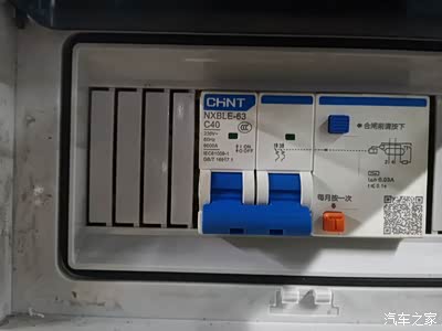

奥拓
充电桩需要重启一下,有一个小按钮要先按下去,上面有说明,每个月都要重复操作一下。

    我碰到过一次半夜充电跳闸的,那个赠送的充电器保险空气开关跳闸了,后来第二天发现后推上去就好了
