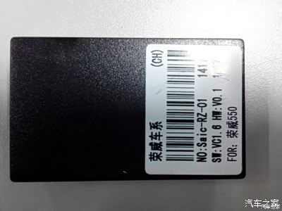

该问题(车子运行过程中重启)在发生后不久,已与厂家联系,并更换了解码器,解决了问题,总共安装了三辆全新550;问题一致,解决问题后运行稳定。(就是下面这玩意)
