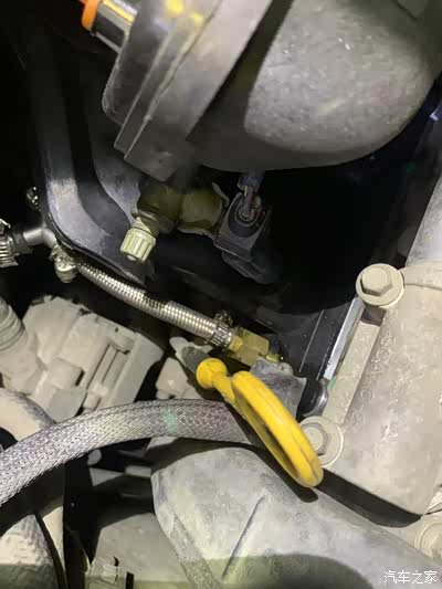

我有550,目前10万公里,发现老是少水,看网上好多说是进气歧管的问题,我也看了原厂的设计确实不行,我就想自己改进一下,现有有偿求,18K4G的发动机图纸,进气歧管安装位图纸,缸盖进气位图纸都可以,我重新做一个连接板,把溢流口的两个水口和1/4缸的进气分分离开来,水口与进气歧管不做到一起。

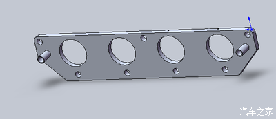

1、补充一下想法图,把两边的溢流口都用起来,让顶部的水温均衡起来
2、用铝板或铁机,用CNC加工出密封槽。

18K4G是1.8T
18K4C是1.8的
2024-10-23 16:17 来自江苏 回复

        设计好了吗?只出来一个水管头就可以了另一个封死也可以,据我了解实际上两个都封死也可以用的,你直接做个没有两个孔的垫子就可以了,有消息了联系我,我的也有这个问题了

        实物做出来了,期代装车
        2025-03-29 13:36 来自广东 回复
        广州车友1324783 楼主 关禁闭 已屏蔽
        装车成功,安全跑了2000公里
        2025-05-19 21:47 来自广东 回复

        另外,进气歧管漏水主要原因是进气歧管水口和1/4缸之间的薄壁老化漏水导致的, 这个隔板装上去, 原来的歧管连接的板上的橡胶圈是不是可以拆掉了?
