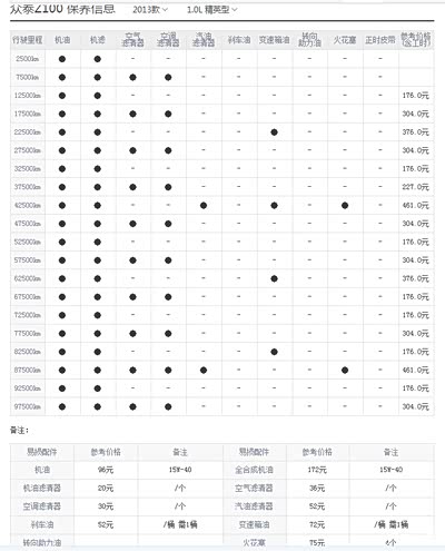

这个表也许可以参考一下:
***://db.auto.sohu.com/zotye-2029/3209/maintenance.html
