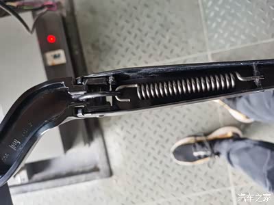

经过反复的更换雨刷条和调整雨刷臂的角度。我现在差不多已经知道,应该是雨刷臂的压力弹簧过紧导致的雨刷条刮水时角度不对。我有空想想怎么调节压力弹簧,成功了再给大家分享。

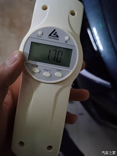

雨刷臂已拆,过几天新压力弹簧到了换上试试。我用拉力计测试原车压力弹簧偏硬达到了1.7公斤,其他车一般是1.2-1.5之间。基本没有超过1.5的。所以我只需要找到一个合适的弹簧装上以后拉力小于1.5公斤即可。
希望这下能解决。

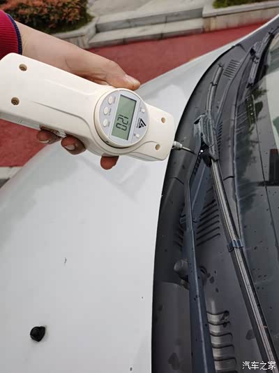

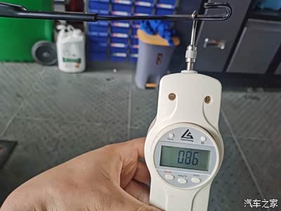

看样子已经解决了刮不干净的问题,果然还是雨刷的压力弹簧过紧,导致雨刷往回刮的时候胶条无法正常工作。换了一根细一点短一点的弹簧,拉力略小,感觉1.2左右合适。但是没有那么合适的弹簧更换。先就这样吧,下雨出去试试。
