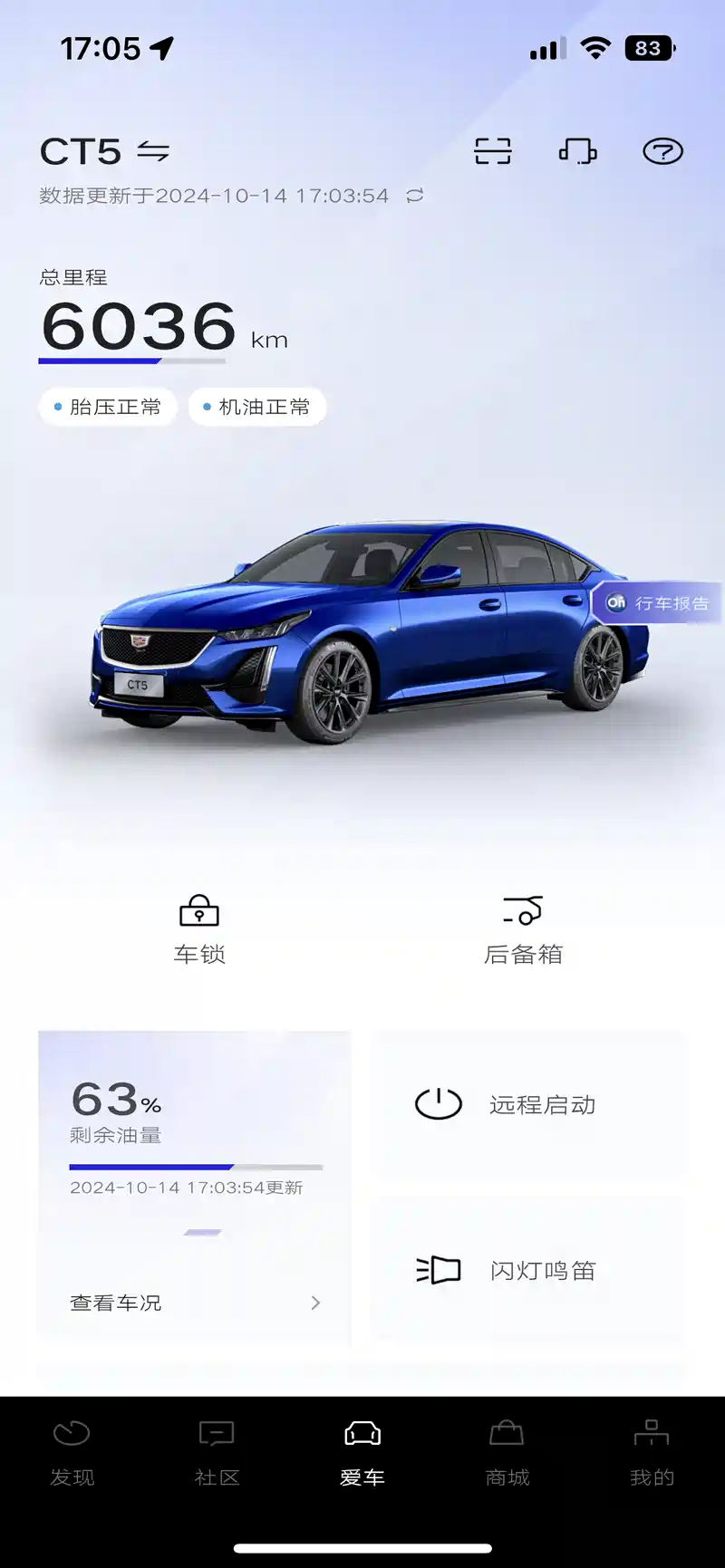

2024年1月入手的凯迪拉克CT5豪华pro,目前6000公里,平均油耗8.6(经常跑城市环线)。锁车时后视镜不自动折叠,需要反复按上锁开锁键或者开关一下后排车门才自动折叠。不知道大家有没有这个问题?一直没时间去4s店检查。目前用车没有出现其他问题,就是这个后视镜问题一直存在。
