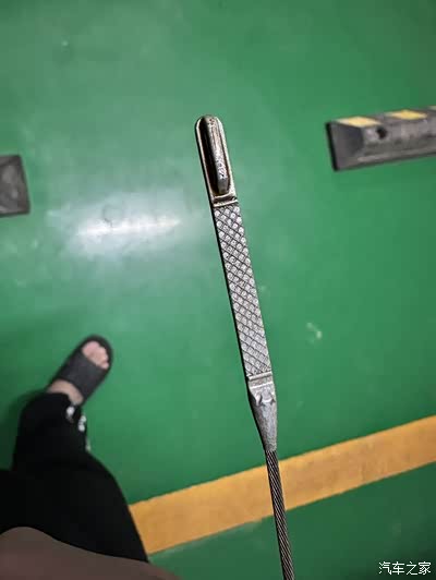

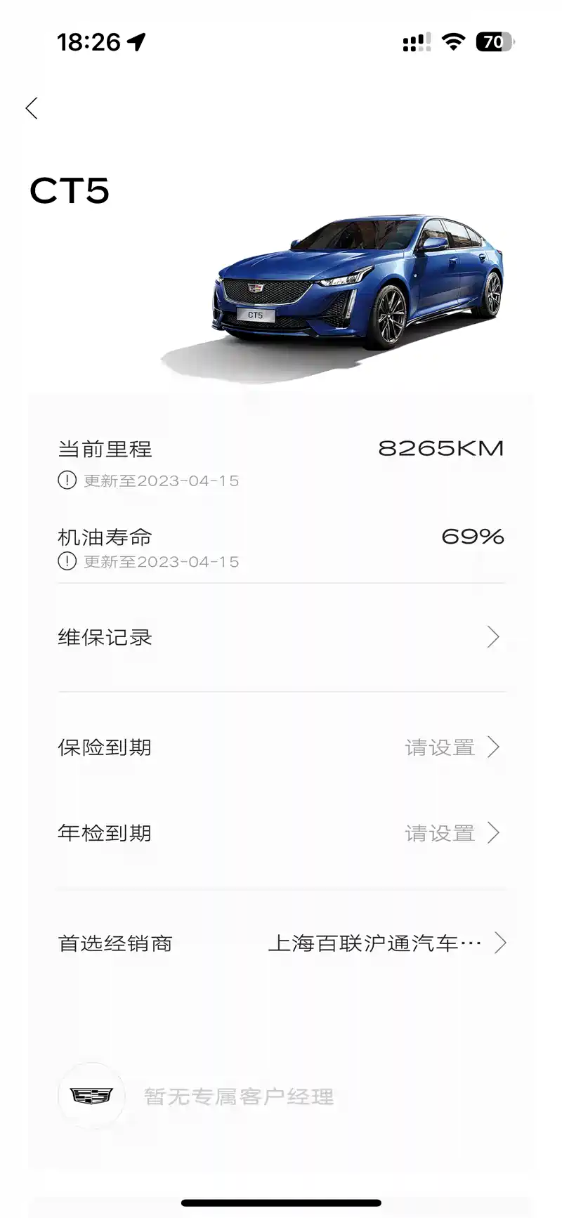

为什么APP上显示机油寿命69%,但是实际机油已经到了机油尺的
下限还要少一些?

机油寿命那个是倒计时的原理一般是车上行车电脑按时间,通常是半年180天为一个周期来计算的,你说的机油尺的情况那个是机油损耗,那个是只能通过机油尺或者机油压力传感器报警才能确定的。如果机油损耗大,保养周期内建议是补加机油。

保养完跑了3000多公里就这样了
