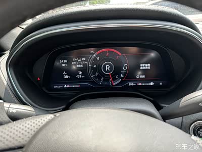

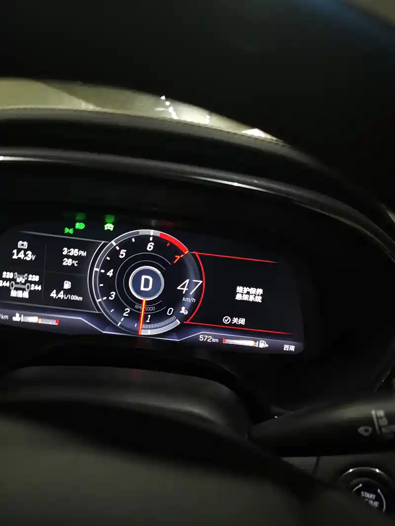

如题,来找找有没有大佬遇到一样的问题,有没有找到解决方法.
车子是凯迪拉克2022款CT5铂金运动.一直跳 保养维护悬架系统 去4S店查了系统也找不到原因.
有没有一样情况的朋友?有找到原因吗?或者有没有专业人士告知下该怎么办?

          我的尊贵版,昨天也一路提示保养,但今早开出来又没了
