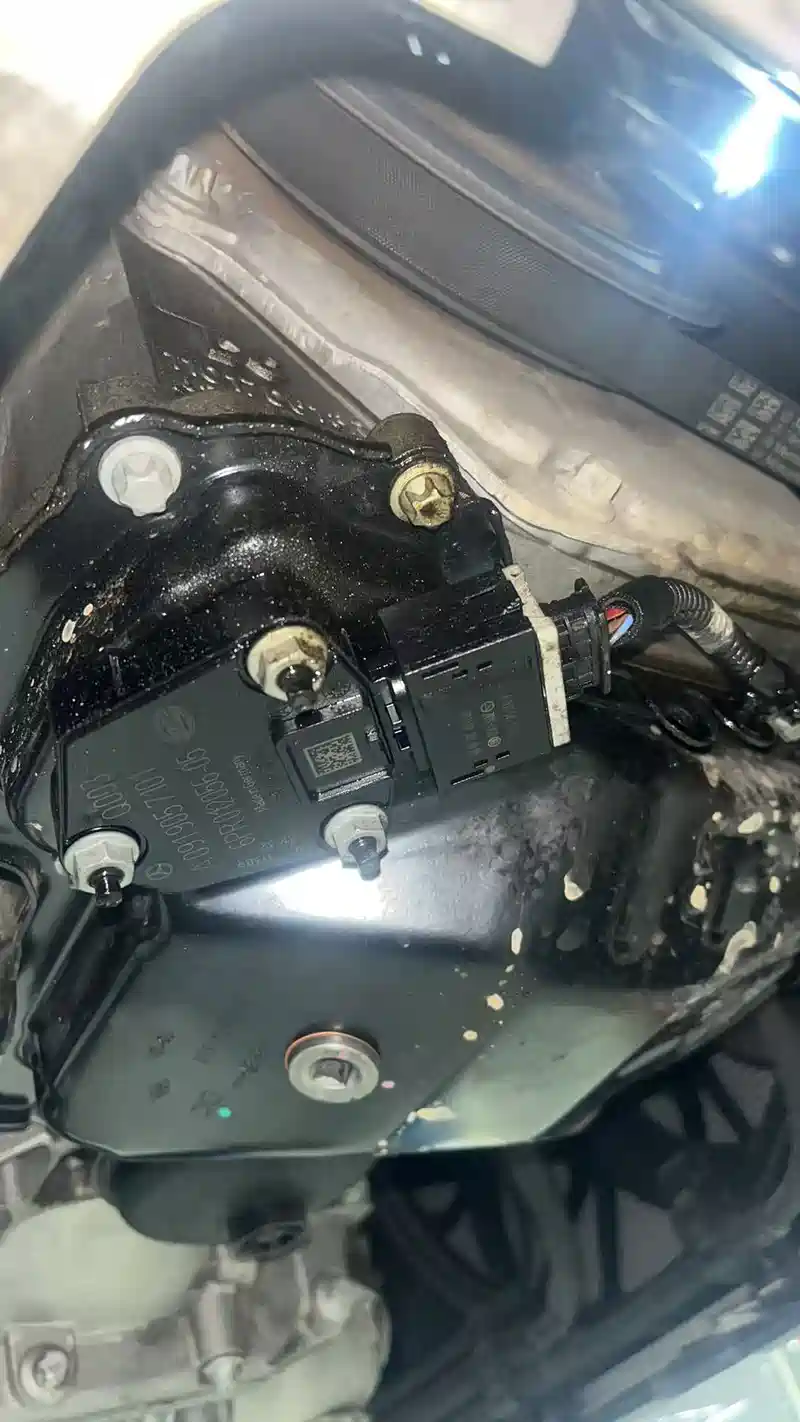

保养时发现发动机油底壳渗油,像这样如果在4s店里处理(比如更换密封胶),价格大概是多少?

奔驰GLB 4S单纯重打密封胶、不换油底壳,工时1200-1600元,加密封胶、新机油机滤,合计1600-2000元。若拆卸发现油底壳变形需换新,配件两千多,总费用直奔4000左右。脱保外面专修一千上下,渗漏轻微可先清理观察暂缓维修

我的二保就发现了,拆下来打胶完事,目前4年多没问题。

正常我的原来也一样油乎乎的,不做保养紧了下油底壳螺丝好了
