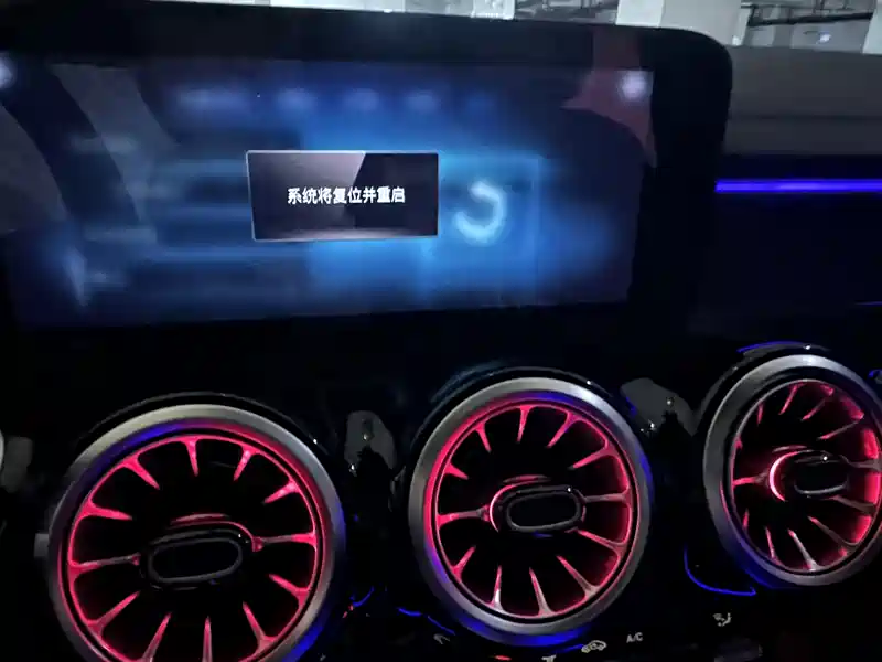

今天奔驰glb200突然中间3个空调出风口不出风了, 不管怎么调节,只有左右的两个出风口和前挡风玻璃出风口出风。 熄了火等了几小时重启还是中间出风口没有风。 求助车友有遇到类似的情况吗?什么原因?

这种情况应该是控制中间风口的翻板电机卡住或者坏了,两边和吹风挡正常,说明鼓风机没毛病。光熄火重启没用,得去店里拆中控台检查电机,要是电机卡死或者齿轮滑牙,更换后就能恢复中间出风口出风。
