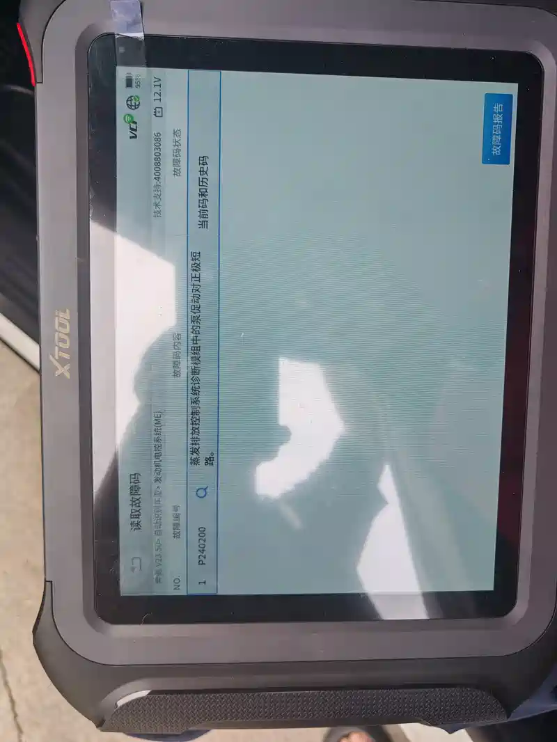

请问这个故障码是咋回事啊?
帝国100
0浏览 · 2026-04-14 11:04· 发布于福建
故障编号
P240200
故障码内容
蒸发排放控制系统诊断模组中的泵促动对正极短路
亮了发动机故障灯,2.7 万公里!咋回事啊?兄弟们
索爱狂人 关禁闭 已屏蔽
奔驰GLB
燃油蒸发排放系统故障。常见问题就是燃油诊断泵坏需要换一个新的。。。需要彻底检查诊断泵的硬件是否坏,坏就要换。原厂件最好,副厂件够呛。。回4S吧。。。。
