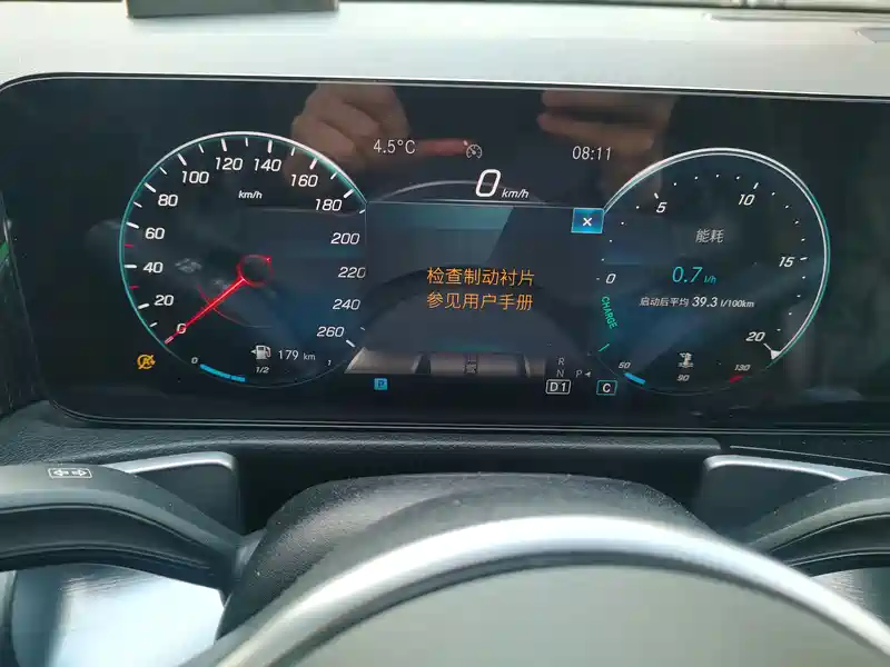

问 一发动车,总是弹出这个 删除 推荐精华 置顶 取消置顶 关闭回复 打开回复 推荐编辑 楼主禁言 移动帖子 重置头像 操作记录 ar5jtt2 0浏览 · 2026-02-11 11:53· 发布于河南 在外边修车店换的刹车片,没有在4s店换。换过之后,每次启动车,总是弹出这个东西。有没有遇到同样的情况? 举报 打开汽车之家 阅读体验更好 相关问题 更多 问如何还原百度C十 0回答 问汽车前雨刮不喷水 0回答 问胎压问题 0回答 问撞报废了呀! 0回答 问价格 0回答 问请 0回答 全部回复 只看楼主 12949299 关禁闭 已屏蔽 马自达CX-5 可能是没有设置好,建议用仪器清下故障码再观察下看看,如果是后面的不知道是不是没有用维修模式换。 02-11 12:06 来自新疆 回复 沙发 屏蔽此人 举报 删除 取消删除 禁言 重置头像 共有条对话 > 与世无争的帅锅 关禁闭 已屏蔽 凯越 奔驰GLB换完刹车片总提示检查制动衬片,就是外面店没换一次性的磨损报警线,或者没给行车电脑做刹车片复位,去换根原厂报警线,再让师傅用电脑复位一下,提示就没了。 02-11 12:43 回复 板凳 屏蔽此人 举报 删除 取消删除 禁言 重置头像 共有条对话 > 懒惰滴小蜜蜂 关禁闭 已屏蔽 GLB换后轮刹车片,必须:进维修模式→换片→换感应线→退出复位+清码。外面店大概率只换了片,没复位、没换线,所以一直弹提示。 02-11 12:51 来自吉林 回复 地板 屏蔽此人 举报 删除 取消删除 禁言 重置头像 共有条对话 > 索爱狂人 关禁闭 已屏蔽 奔驰GLB 换后片必须进维修模式松手刹,换前片必须同时换右前刹车片的报警线。你这个就属于没换线导致的,自己网购一根报警线回店里重新拆右前刹车片换线就是。附图是原厂报警线型号和博世的兼容型号。自己搜了买。 02-11 15:01 来自上海 回复 屏蔽此人 举报 删除 取消删除 禁言 重置头像 共有条对话 > 还想在主楼增加内容?点击续写主楼内容 登录 参与更多互动 发表回复 打开App,查看更多评论 首 页 上一页 下一页 末 页 跳 转 取 消 还想在主楼增加内容?点击续写主楼内容 登录 参与更多互动 系统故障 发表回复 图片最多上传9张 微信好友 微信朋友圈 新浪微博 QQ好友 QQ空间 取消 相关推荐 加载中
