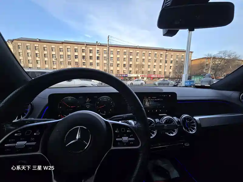

问 车开不到四年一启动就嘎啦响,这是啥问题? 删除 推荐精华 置顶 取消置顶 关闭回复 打开回复 推荐编辑 楼主禁言 移动帖子 重置头像 操作记录 张8912 0浏览 · 2025-12-28 21:05· 发布于内蒙古 我的车用了不到四年。现在启动车的时候有异响声音特别大,有的时候交通岗起步的时候就是啥车稍微抬起来在踩下去的时候也会嘎啦嘎啦响。愁死人了有没有懂车的这什么东西响 举报 打开汽车之家 阅读体验更好 相关问题 更多 问二年半我家两台车保养 0回答 问天冷打火会有延迟吗? 0回答 问奔驰香氛更换 0回答 问机油盖有漏油现象 0回答 问后备箱漏水 0回答 问充电? 0回答 全部回复 只看楼主 有车小张 关禁闭 已屏蔽 御风 如果是几万块的车子几年后异响很多还有情可原,你这是豪华车出现这个东西,确实是不值得。 2025-12-28 21:14 来自安徽 回复 沙发 屏蔽此人 举报 删除 取消删除 禁言 重置头像 共有条对话 > 萌哥wm 关禁闭 已屏蔽 传祺ES9 张8912兄,奔驰GLB启动和刹车抬脚再踩时出现嘎啦响,大概率是刹车卡钳支架衬套老化、悬挂胶套松旷或发动机机脚胶破损导致。先检查刹车卡钳的固定衬套,老化开裂就更换并涂抹消音脂;再查看下摆臂等悬挂胶套,松旷则加衬套胶垫或直接更换;若启动时异响明显,检查发动机机脚胶的缓冲层,破损需更换机脚胶总成。希望这些对兄弟有帮助。 2025-12-29 07:59 来自广东 回复 板凳 屏蔽此人 举报 删除 取消删除 禁言 重置头像 共有条对话 > Wenwen_o 关禁闭 已屏蔽 炮 如果是启车的时候响大概率是双质量飞轮的问题吧,尤其是刚挂上前进档的时候。主要是内部弹簧磨损导致两质量块间隙增大产生的异响。这个也算是通病了,属于设计特性而非质量问题,在保的话也可以理赔。更换后可以注意避免激烈驾驶,涉水时注意减速。 2025-12-29 20:46 来自辽宁 回复 地板 屏蔽此人 举报 删除 取消删除 禁言 重置头像 共有条对话 > 劉國9002 关禁闭 已屏蔽 买的泡水车,时间久了里面生锈了 02-05 16:07 回复 屏蔽此人 举报 删除 取消删除 禁言 重置头像 共有条对话 > 还想在主楼增加内容?点击续写主楼内容 登录 参与更多互动 发表回复 打开App,查看更多评论 首 页 上一页 下一页 末 页 跳 转 取 消 还想在主楼增加内容?点击续写主楼内容 登录 参与更多互动 系统故障 发表回复 图片最多上传9张 微信好友 微信朋友圈 新浪微博 QQ好友 QQ空间 取消 相关推荐 加载中
