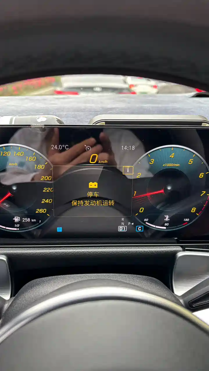

问 新车才7个月电池就5万公里,还能充吗? 删除 推荐精华 置顶 取消置顶 关闭回复 打开回复 推荐编辑 楼主禁言 移动帖子 重置头像 操作记录 华艺钟表螺丝简 0浏览 · 2025-04-15 09:05· 发布于广东 电池才5万公里,2022年7月份的车,每天上下班,这电池就这么差?怎么处理,能充吗 举报 打开汽车之家 阅读体验更好 相关问题 更多 问GLB200动感型 0回答 问价格 0回答 问请问 0回答 问有车友群吗? 0回答 问地图更新的问题 0回答 问胎压问题 0回答 全部回复 只看楼主 山东的小伙 关禁闭 已屏蔽 宝骏560 根据图片中相关的中控提醒来看,这个确实是电瓶存在亏电的现象。首先,这种情况可以跑郊区或者是高速40分钟,或者是一个小时给电瓶充一下电试一下。其次,如果以上操作过后,还是提醒相关的电池状态有问题,那这个说明电池已经明显老化衰减,建议更换新的电瓶。相关的品牌可以选择骆驼或者是瓦尔塔的蓄电池。 2025-04-15 09:09 回复 沙发 屏蔽此人 举报 删除 取消删除 禁言 重置头像 共有条对话 > 三电老王 关禁闭 已屏蔽 像这种情况,可能这个和咱用车习惯有很大的关系对于咱们电池的充电来说,至少要行驶30分钟左右才能够正常的给咱们电池充满电,所以说现在的情况就是咱们可以这个让车辆多行驶一会冲冲看一看如果不行的话可能需要换电池。 2025-04-15 09:09 回复 板凳 屏蔽此人 举报 删除 取消删除 禁言 重置头像 共有条对话 > 偷油的不一定是老鼠 关禁闭 已屏蔽 这个冲也没啥太大的作用,只能是更换,这个代表电池的寿命到了,一般都是这个寿命,平时用车如果遇到拥堵比较严重的路段尽量是关闭自动启停,这样对电瓶的保护是可以起到非常有效的作用的,其次尽量避免频繁启动 2025-04-15 09:10 来自河北 回复 地板 屏蔽此人 举报 删除 取消删除 禁言 重置头像 共有条对话 > 索爱狂人 关禁闭 已屏蔽 奔驰GLB 原厂垃圾风帆电池会漏液,早换早好。推荐瓦尔塔银标AGM60的,或者博世的也行。JD或者TH都可搞定。 2025-04-15 10:12 来自上海 回复 屏蔽此人 举报 删除 取消删除 禁言 重置头像 共有条对话 > 华艺钟表螺丝简 楼主 关禁闭 已屏蔽 2022年7月份提的车,电瓶这么快亏电 2025-04-15 13:06 来自广东 回复 举报 删除 取消删除 禁言 重置头像 共有条对话 > sgh910 关禁闭 已屏蔽 睿翼 21年8月的目前良好看运气吧 2025-04-15 15:17 来自山东 回复 屏蔽此人 举报 删除 取消删除 禁言 重置头像 共有条对话 > 车筱质 关禁闭 已屏蔽 福克斯 22年9月下线的220七座,还能再战,没有提示。3.2W公里。 2025-04-16 18:39 来自广东 回复 屏蔽此人 举报 删除 取消删除 禁言 重置头像 共有条对话 > 还想在主楼增加内容?点击续写主楼内容 登录 参与更多互动 发表回复 打开App,查看更多评论 首 页 上一页 下一页 末 页 跳 转 取 消 还想在主楼增加内容?点击续写主楼内容 登录 参与更多互动 系统故障 发表回复 图片最多上传9张 微信好友 微信朋友圈 新浪微博 QQ好友 QQ空间 取消 相关推荐 加载中
